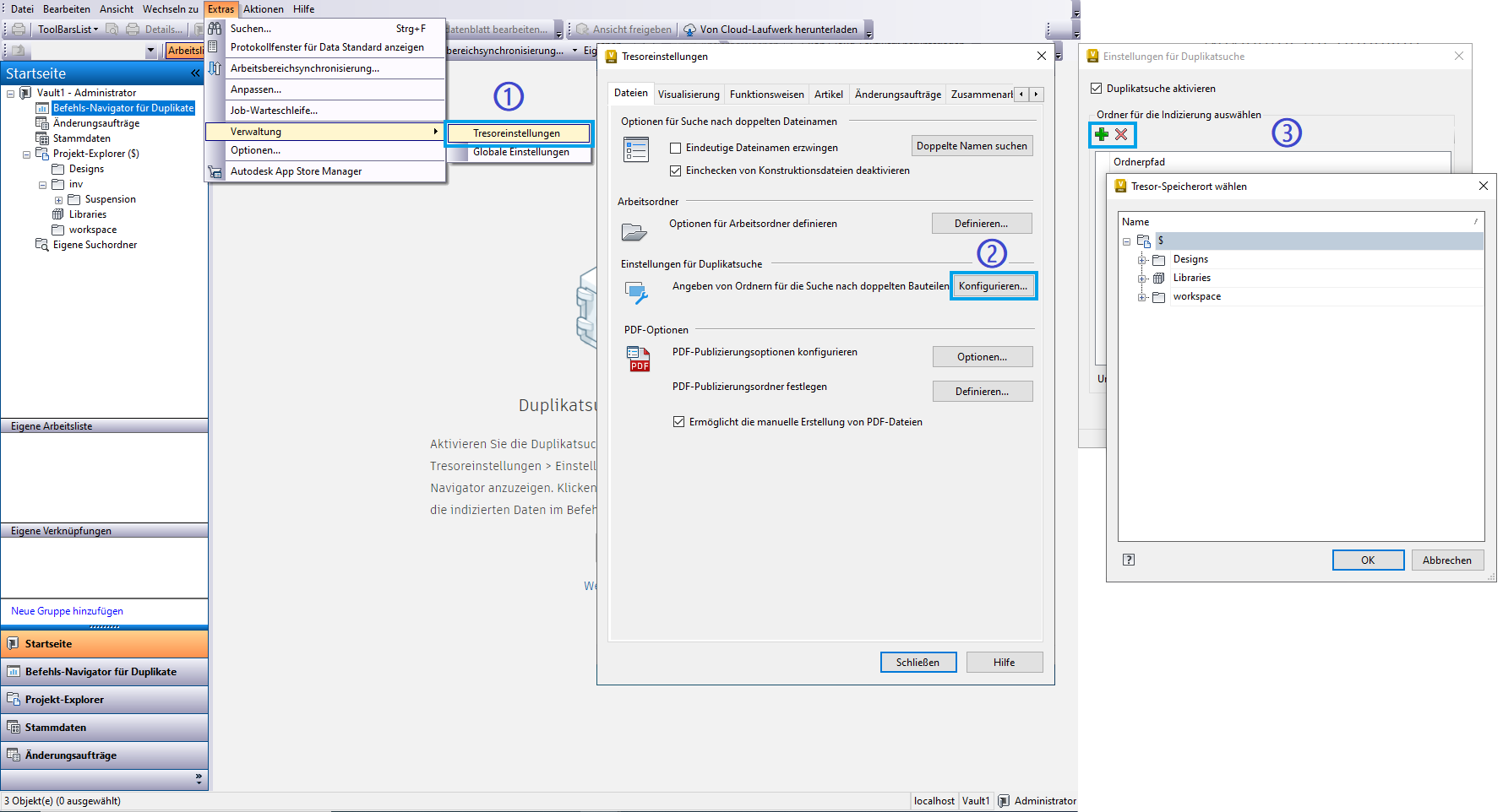

Definieren Sie im Dialogfeld Tresoreinstellungen den Suchbereich. Geben Sie Ordner an, in denen Bauteile indiziert werden.
Nur Administratoren und Konfigurationsadministratoren verfügen über Berechtigungen zum Konfigurieren der Einstellungen für die Duplikatsuche.

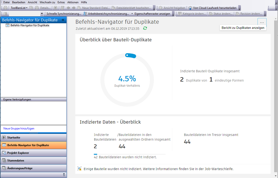

Nachdem die Dateien indiziert wurden, können Sie die Daten im Befehls-Navigator für Duplikate anzeigen. Klicken Sie im Vault Client auf Befehls-Navigator für Duplikate. Sie können den Bericht zu Bauteil-Duplikaten anzeigen, der auch in das Excel-, PDF- oder Word-Format exportiert werden kann.

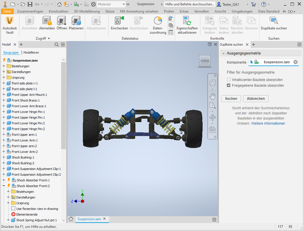

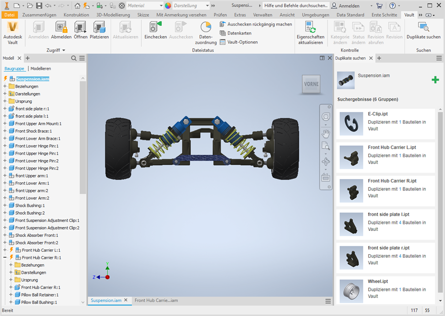

Duplikate der Bauteildateien in der Baugruppe werden in der Gruppe Duplikate suchen angezeigt. Wenn Sie in einer Baugruppe suchen, werden zuerst Gruppen-Duplikate angezeigt. Klicken Sie auf die Gruppe, um die Dateien der Bauteil-Duplikate in Vault zu überprüfen.
Sie können die Suchergebnisse auch filtern.
Für jede Duplikat-Datei stehen die Optionen Ersetzen, Platzieren, Öffnen, Details anzeigen und Gehe zu Vault zur Verfügung.
