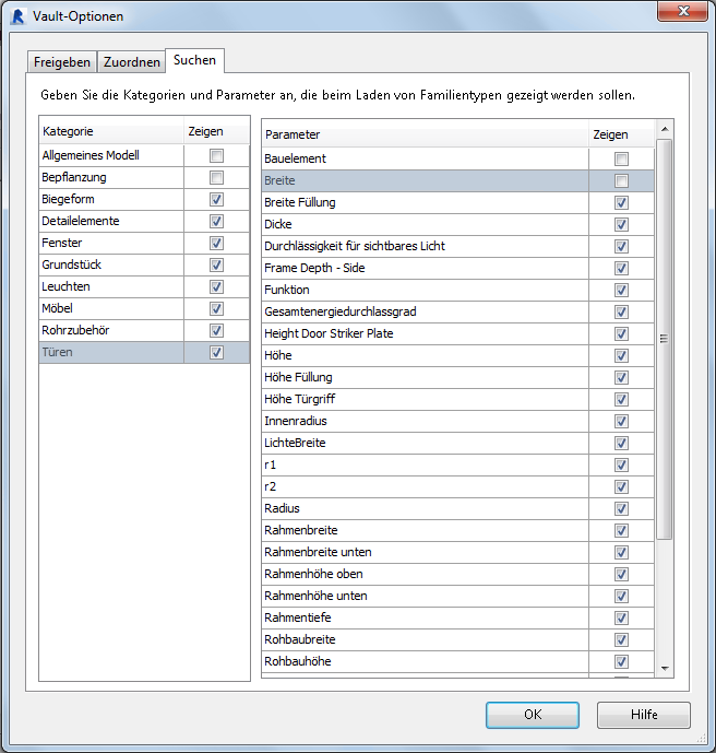

Sie können steuern, welche Kategorien und Parameter in Suchvorgängen im linken Bereich des Dialogfelds Familie laden angezeigt werden, indem Sie die Einstellungen auf der Registerkarte Suche im Dialogfeld Tresoroptionen konfigurieren.
Sie können beispielsweise die Parametertypen festlegen, die für die Kategorie Türen angezeigt werden. Zudem können Sie festlegen, ob vertikale Holme und Beschriftungsüberschriften als Kategorien angezeigt werden sollen.
Konfigurieren der Suchoptionen
Klicken Sie in der Multifunktionsleiste des Vault-Zusatzmoduls auf Optionen.
Klicken Sie im Dialogfeld Tresoroptionen auf die Registerkarte Suchen.
Es wird eine Liste aller indizierten Kategorien im Tresor angezeigt.
Aktivieren Sie das Kontrollkästchen für die Kategorien, die in der Familie-Suche angezeigt werden sollen.
Vorgabemäßig sind alle Kategorien ausgewählt.
Wählen Sie eine Kategorie aus, um die zugehörigen Parameter zu ändern.
Aktivieren Sie das Kontrollkästchen für jeden Parameter, der beim Suchen nach dieser Kategorie in der Parameterliste angezeigt werden soll.
Klicken Sie zum Speichern der Änderungen auf OK.
Schnellauswahloptionen für Kategorieparameter
Sie können über das Kontextmenü die Parameter, die für die Suchergebnisse angezeigt werden sollen, manuell auswählen, oder Sie können alle für eine Kategorie auswählen, alle für eine Kategorie deaktivieren oder einen bestimmten Parameter für alle Kategorien auswählen.
