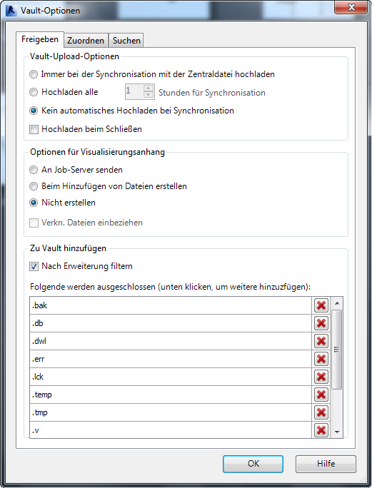

Konfigurieren Sie die Optionen für die Synchronisation und Visualisierungsanhänge auf der Registerkarte Freigabe.
Vault-Upload-Optionen
Mithilfe von Vault-Upload-Optionen können Sie konfigurieren, wann eine synchronisierte Datei zum Tresor hinzugefügt wird.
Optionen für Visualisierungsanhänge
Mit den Optionen für Visualisierungsanhänge können Sie steuern, wie Visualisierungsdateien erstellt werden, wenn Dateien mit dem Vault-Zusatzmodul für Revit hinzugefügt werden.
An Job-Server senden: Wenn eine Datei zum Tresor hinzugefügt wird, wird ein Job in die Warteschleife eines aktiven Job-Servers eingereiht.
Beim Hinzufügen von Dateien erstellen: Bei jeder hinzugefügten Datei wird eine Visualisierungsdatei erstellt.
Nicht erstellen: Es werden keine Visualisierungsdateien erstellt, wenn eine Datei zum Tresor hinzugefügt wird.
Verknüpfte Dateien einbeziehen: Stellt sicher, dass alle ausgewählten Optionen in der oben stehenden Liste auch auf verknüpfte Dateien angewendet werden.
Zum Tresor hinzufügen
Im Bereich Zum Tresor hinzufügen können Sie konfigurieren, welche Dateitypen nicht zum Tresor hinzugefügt werden können.
Wenn hier eine Dateierweiterung aufgeführt ist, kann dieser Dateityp nicht mit den Befehlen Datei hinzufügen oder Ordner hinzufügen zum Tresor hinzugefügt werden.
Deaktivieren Sie das Kontrollkästchen Nach Erweiterung filtern, wenn Dateien mit den aufgeführten Erweiterungen nicht herausgefiltert werden sollen. Auf diese Weise können Sie die Liste behalten und den Filter je nach Bedarf aktivieren oder deaktivieren.
