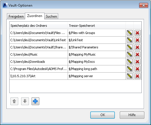

Im Dialogfeld Vault-Optionen auf der Registerkarte Zuordnung können Sie jeden lokalen Ordner, Netzwerkordner oder Ordner auf dem Revit Server einem Ordner in Vault zuordnen.
Erstellen einer Zuordnung
Klicken Sie in der Vault-Multifunktionsleiste auf Optionen, um das Dialogfeld Tresoroptionen zu starten.
Klicken Sie auf die Registerkarte Zuordnung.
Klicken Sie auf Hinzufügen
, um den Assistenten zum Erstellen von Zuordnungen zu starten.
Geben Sie an, ob Sie einen lokalen Ordner oder einen Ordner auf dem Revit-Server einem Vault-Ordner zuordnen möchten.
Geben Sie den Pfad des Ordners ein, oder klicken Sie auf das Auslassungszeichen (...), um zu dem Ordnerpfad zu navigieren.
Wenn Sie zu dem Pfad navigieren, wählen Sie den Ordner aus, den Sie zuordnen möchten.
Klicken Sie auf Weiter.
Der Assistent zum Erstellen von Zuordnungen überprüft den angegebenen Pfad.
Geben Sie auf der Seite Vault-Ordner auswählen des Zuordnungsassistenten den Pfad des Vault-Ordners ein, oder klicken Sie auf das Auslassungszeichen (...), um den Vault-Ordner auszuwählen, dem Sie Ihren Dateisystemordner bzw. Revit Server-Ordner zuordnen möchten.
Klicken Sie auf Weiter, um die Zuordnung zu prüfen.
Wenn die Zuordnung gültig ist, wird eine Bestätigung mit der neuen Zuordnungskonfiguration angezeigt.
Wenn die Zuordnung ungültig ist, wird eine Fehlermeldung mit den versuchten Einstellungen angezeigt. Es tritt möglicherweise ein Fehler auf, wenn einer oder beide der zuzuordnenden Ordner bereits Teil einer bestehenden Zuordnungskonfiguration sind. Ändern Sie die Zuordnungseinstellungen, und klicken Sie dann auf Weiter, um die Änderungen zu prüfen.
Klicken Sie auf Fertig stellen, um den Assistenten zu schließen.
Klicken Sie im Dialogfeld Vault-Optionen auf OK, um die Zuordnungsänderungen zu speichern.
