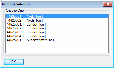

- Wenn Sie sich in der Nähe von mehr als einem Objekt befinden, wird das Dialogfeld Mehrfachauswahl mit den Beschriftungen der nächstgelegenen Objekte angezeigt. Klicken Sie auf eine dieser Beschriftungen und dann auf OK, um das entsprechende Eigenschaftenblatt anzuzeigen.

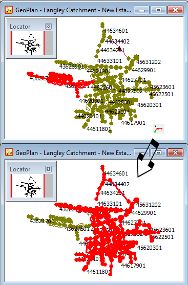

Alle auswählen/Auswahl aufheben

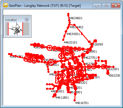

Wählt ALLE Objekte im Netz aus. Diese Funktion ist auch über das Menü Auswahl verfügbar.
Hebt die aktuelle Auswahl auf. Diese Funktion ist auch über das Menü Auswahl verfügbar.
Auswahl umkehren
Aktuelle Auswahl invertieren. Diese Funktion ist auch über das Menü Auswahl verfügbar.
