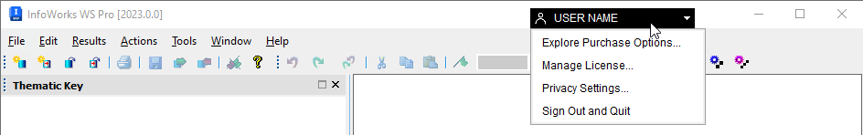

Das Menü Autodesk Account ist in der Titelleiste des InfoWorks WS Pro-Arbeitsbereichs verfügbar.
) ein Indikator angezeigt, der die verbleibenden Tage bis zum Ablauf der Lizenz angibt. Diese Information wird auch im Startdialog angezeigt.
Die folgenden Optionen sind verfügbar:

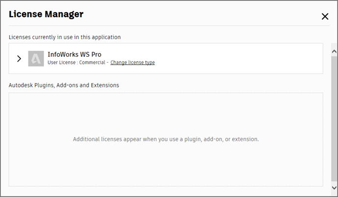

Wenn Sie auf den Link Lizenztyp ändern klicken, wird das Autodesk-Fenster Los geht‘s angezeigt, in dem Sie das Konto bei Autodesk Account wechseln können.

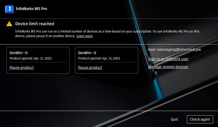

Abhängig von Ihrem Abonnement können InfoWorks WS Pro-Lizenzen jeweils nur auf einer begrenzten Anzahl von Geräten gleichzeitig verwendet werden. Wenn diese Grenze erreicht wurde und Sie versuchen, die Anwendung auf einem weiteren Gerät zu verwenden, wird das Dialogfeld Gerätegrenze erreicht angezeigt. Darin sind die Geräte aufgeführt, auf denen die Anwendung derzeit verwendet wird, und Sie können die Nutzung auf einem ausgewählten Gerät anhalten, um die Lizenz für den Zugriff auf die Anwendung auf dem aktuellen Gerät zu verwenden. Ein Beispiel finden Sie unten.
