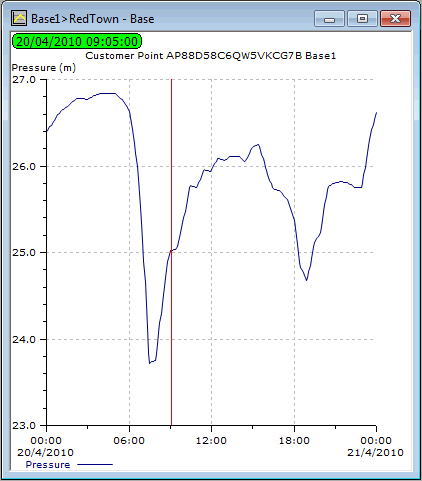

Diagramme für einzelne Kundenpunkte
Um ein Diagramm an einem einzelnen Kundenpunkt anzuzeigen, befolgen Sie die Anweisungen für Diagrammdaten für ein Netzobjekt.
Sie können dieselben Ergebnisse auch in einem Raster anzeigen.
Diagrammergebnisse für einen einzelnen Kundenpunkt
