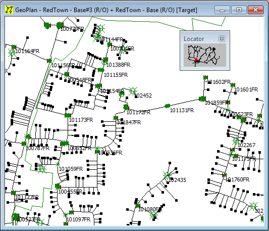

Anzeigen von Kundenpunkten
Kundenpunkte können im GeoPlan-Fenster angezeigt werden. Weitere Informationen finden Sie unter Anzeigen von Kundenpunkten im GeoPlan.
Kundenpunkte können in der Tabelle für Kundenpunkte und im Kundenpunkt-Eigenschaftenblatt angezeigt und bearbeitet werden.
