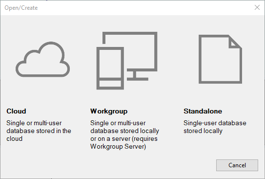

Dieses Dialogfeld wird verwendet, um den Datenbanktyp auszuwählen, der geöffnet, erstellt, aktualisiert oder dessen Kennung abgerufen werden soll.
Es wird bei Auswahl der folgenden Optionen angezeigt:
- Datenbank öffnen/erstellen oder Andere Datenbank öffnen im Menü Datei | Öffnen.
- Datenbank aktualisieren im Menü Datei | Datenbank aktualisieren.
Die folgenden Optionen sind verfügbar:
- Cloud: Nur für Autodesk-Lizenzen aktiviert. Speichert die Datenbank in der Cloud. Diese Option ist für einzelne oder mehrere Benutzer verfügbar.
- Arbeitsgruppe: Speichert die Datenbank lokal entweder auf dem lokalen Computer oder auf einem Server. Für eine Arbeitsgruppendatenbank ist der Zugriff auf den Workgroup Server erforderlich. Diese Option ist für einzelne oder mehrere Benutzer verfügbar.
- Einzelplatz: Speichert die Datenbank lokal auf dem lokalen Computer. Diese Option ist nur für einen einzelnen Benutzer verfügbar.
Wenn Sie eine Option auswählen, wird das Dialogfeld Datenbank öffnen angezeigt.
