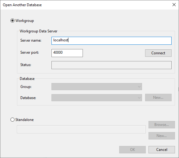

Das Dialogfeld Datenbank öffnen wird verwendet, um eine vorhandene Cloud- und lokale Datenbank zu öffnen, eine neue Cloud- und lokale Datenbank zu erstellen oder eine ausgewählte Cloud- und lokale Datenbank zu aktualisieren.
Datenbank öffnen/erstellen, Andere Datenbank öffnen und Datenbank aktualisieren
Das Dialogfeld wird angezeigt, wenn Sie:
Anmerkung: Wenn es nicht möglich ist, eine neue Datenbank zu erstellen, enthält das Dialogfeld keine Schaltfläche Neu.

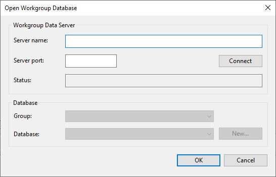

Arbeitsgruppendatenbank
Gruppe Beschreibung
Arbeitsgruppen-Datenserver
Servername:
Name des Computers, auf dem die Datenbank gehostet wird. Dies kann localhost sein, um automatisch einen Server auf dem aktuellen Computer zu finden.
Server-Port: Computer-Port, der für die Verbindung mit der Datenbank verwendet wird. In der Regel 40000 für einen lokalen Host.
Verbinden Versucht, eine Verbindung zum Server herzustellen.
Status
(schreibgeschützt) Gibt an, ob die Verbindung zum Server erfolgreich hergestellt wurde, und zeigt Informationen über den Server an (z. B. Success: SuperNumbat 7.5.0.15001 Snapshot 20160712_2000 Jul 2016)
Datenbank
Gruppe
Wenn Datenbanken Gruppen zugewiesen wurden, werden bei Auswahl der Gruppe hier nur Datenbanken in dieser Gruppe angezeigt (in der Dropdown-Liste unten).
Gruppen werden gleichzeitig mit Datenbanken erstellt (siehe "Neu" weiter unten).
Datenbank
Wenn eine Verbindung zu einem Server hergestellt wurde, werden hier die auf diesem Server verfügbaren Datenbanken aufgelistet.
Wenn in der Dropdown-Liste Gruppe eine Gruppe ausgewählt ist, werden in dieser Liste nur die Datenbanken in dieser Gruppe angezeigt.
Sie können eine der aufgeführten Datenbanken auswählen, oder Sie können über die Schaltfläche Neu daneben eine neue erstellen, wie unten beschrieben.
Neu
Öffnet das Dialogfeld Neue Datenbank, in dem Sie folgende Möglichkeiten haben:
  • Wählen oder Erstellen einer neuen Gruppe für Datenbanken
  • Angeben des Namens für eine neue Datenbank
  • Auswählen der Version der Datenbank, die für die neue Datenbank verwendet werden soll Die verfügbaren Versionen werden in der Dropdown-Liste aufgeführt.
Aktualisieren auf
Wird angezeigt, wenn eine Datenbank aktualisiert wird.
Hier können Sie auswählen, auf welche Version der Datenbank diese Datenbank aktualisiert werden soll. Die verfügbaren Versionen werden in der Dropdown-Liste aufgeführt.
Anmerkung: Die älteste verfügbare Version ist 2023.0.

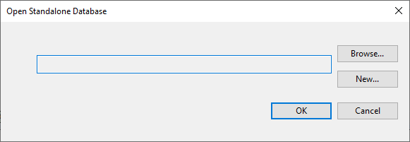

Einzelplatzdatenbank
Feld Beschreibung
(Textfeld – schreibgeschützt) Zeigt den Namen der eigenständigen Datenbank an, falls eine ausgewählt wurde.
Durchsuchen Öffnet das Windows-Standarddialogfeld Öffnen, in dem Sie nach einer vorhandenen eigenständigen Datenbank suchen können.
Neu Öffnet das Windows-Standarddialogfeld Speichern unter mit einem Vorschlag für den Speicherort und Namen einer neuen eigenständigen Datenbank. Sie können den Speicherort und den Namen jedoch bei Bedarf ändern.
Aktualisieren auf

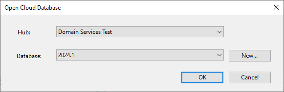

Cloud-Datenbank
Feld Beschreibung
Hub Eine Dropdown-Liste, in der die Hubs aller vorhandenen Cloud-Datenbanken angezeigt werden.
Datenbank Eine Dropdown-Liste, in der die Namen aller vorhandenen Cloud-Datenbanken angezeigt werden.
Neu Öffnet das Dialogfeld Neue Datenbank, in dem Sie den Namen für eine neue Cloud-Datenbank festlegen können.
Aktualisieren auf
