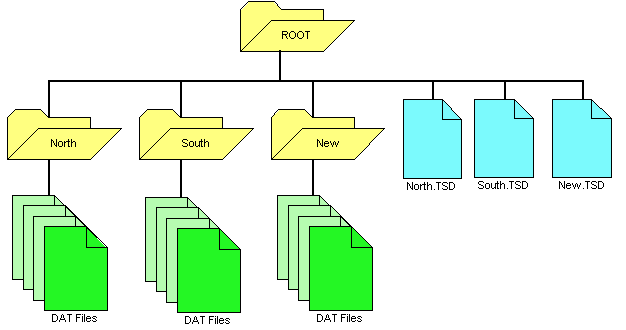

Die Abbildung 1 unten zeigt die Datei- und Ordnerstruktur. Für jede TSD-Datei gibt es einen Unterordner mit dem gleichen Namen (ohne die Erweiterung .tsd). Die zugehörigen DAT-Dateien werden in diesem Unterordner gespeichert.
Abbildung 1: Zeitreihendaten-Datei und Ordnerstruktur

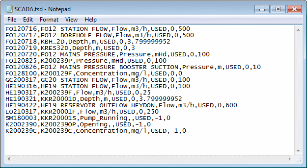

Der folgende Screenshot zeigt ein Beispiel für eine im Editor geöffnete TDS-Datei:
