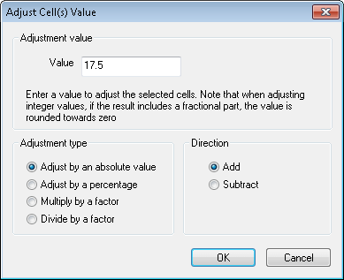

Dialogfeld Zellwert(e) anpassen
In diesem Dialogfeld können Sie die numerischen Werte eines oder mehrerer Felder ändern, indem Sie einen festen Wert oder Prozentsatz addieren oder subtrahieren, mit einem festen Wert multiplizieren oder durch einen festen Wert dividieren.
Geben Sie den Wert ein, der beim Ändern des Inhalts der ausgewählten Zellen verwendet werden soll. Wählen Sie dann unter den folgenden Optionen die Methode aus, die Sie zum Anpassen der Zellwerte verwenden möchten:
Mittels absolutem Wert anpassen
Der eingegebene Wert wird entweder zu den ausgewählten Zellen addiert oder davon subtrahiert.
Mittels Prozentsatz anpassen
Jede der ausgewählten Zellen wird durch Addition oder Subtraktion des eingegebenen Prozentwerts angepasst.
Mit einem Faktor multiplizieren
Jede der ausgewählten Zellen wird mit dem eingegebenen Faktor multipliziert.
Mittels Faktor dividieren
Jede der ausgewählten Zellen wird durch den eingegebenen Faktor dividiert.
Bei Auswahl der Option Mittels absolutem Wert anpassen oder Mittels Prozentsatz anpassen wählen Sie die Anpassungsmethode aus:
Hinzufügen
Addiert den angegebenen Wert (als absolute Zahl oder Prozentsatz) zu jeder ausgewählten Zelle.
Subtrahieren
Subtrahiert den angegebenen Wert (als absolute Zahl oder Prozentsatz) von jeder ausgewählten Zelle.
Anmerkung: Bei ganzzahligen Zellen werden Werte, die keine Ganzzahlen sind, auf null gerundet. Beispiel: Der Wert 3.6 wird auf 3 abgerundet, während der Wert -3.6 auf -3 aufgerundet wird.
Klicken Sie auf OK, um die Änderungen vorzunehmen, oder auf Abbrechen, um die Änderungen zu verwerfen.
