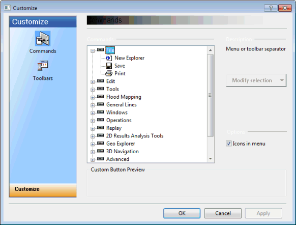

Anpassen – Seite Befehle
Auf der Seite Befehle des Dialogfelds Anpassen werden die verfügbaren Schaltflächen des Werkzeugkastens angezeigt, und sie ermöglicht die Änderung der Inhalte eines beliebigen Werkzeugkastens. Die Darstellung der Schaltflächen im Werkzeugkasten kann auch mithilfe dieser Seite geändert werden.
Die Einstellung der Werkzeugkastensichtbarkeit und die Erstellung neuer Werkzeugkästen wird mithilfe der Seite Werkzeugkästen des Dialogfelds Anpassen durchgeführt.
Commands tab
Befehle
Zeigt eine Liste der InfoWorks WS Pro-Werkzeugkästen und entsprechenden Schaltflächen an.
Um eine Werkzeugkastengruppe zu öffnen oder zu schließen, klicken Sie auf das Symbol Expand oder Collapse links neben dem Werkzeugkastennamen oder doppelklicken auf den Werkzeugkastennamen.
Um eine Schaltfläche zu einem Werkzeugkasten hinzuzufügen, ziehen Sie die Schaltfläche aus dem Feld Befehle an die gewünschte Position im Werkzeugkasten.
Beschreibung
Zeigt eine Beschreibung der aktuell ausgewählten Schaltfläche an. Dieser Text wird in der Statuszeile angezeigt, wenn Sie den Mauszeiger über die Schaltfläche bewegen.
Auswahl modifizieren
Aktiviert, wenn eine Werkzeugkastenschaltfläche (außerhalb des Dialogfelds Anpassen) ausgewählt ist. Klicken Sie auf diese Schaltfläche, um die Darstellung des Symbols anzupassen. Folgende Optionen sind verfügbar:
  • Löschen: Entfernt die Schaltfläche aus dem Werkzeugkasten.
  • Schaltflächendarstellung: Zeigt das Dialogfeld Schaltflächendarstellung an, in dem Sie das Bild und den mit dem Bild verknüpften Text ändern können.
  • Nur Bild: Zeigt nur das Werkzeugkastensymbol an.
  • Bild und Text: Zeigt das Werkzeugkastensymbol und den mit dem Symbol verknüpften Text an.
  • Trennzeichen davor einfügen: Fügt eine Trennlinie vor dem aktuell ausgewählten Symbol hinzu.
  • Trennzeichen danach einfügen: Fügt eine Trennlinie hinter dem aktuell ausgewählten Symbol hinzu.
Symbole im Menü
Wird momentan nicht verwendet.
Vorschau für benutzerdefinierte Schaltfläche
Zeigt eine Vorschau der Schaltflächendarstellung an, wenn eine Schaltfläche aus der Gruppe der benutzerdefinierten Schaltflächen im Feld Befehle ausgewählt wird.
