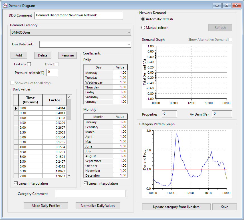

Bedarfsdiagramm
Ein Bedarfsdiagramm ist eine Sammlung einzelner Bedarfskategorien, die zusammen das allgemeine Bedarfsmuster für eine Versorgungsfläche beschreiben.
Der Bedarfsdiagramm-Editor wird sowohl zum Anzeigen als auch zum Bearbeiten dieser Bedarfsmusterdaten verwendet.
Um ein Bedarfsdiagramm zur Bearbeitung zu öffnen, ziehen Sie es entweder aus dem Fenster Modellgruppe auf den Hintergrund des Hauptfensters, oder klicken Sie mit der rechten Maustaste und wählen Sie Öffnen.
Tipp: Ein Beispielbedarfsdiagramm wird mit der Beispieldatenbank von InfoWorks WS Pro bereitgestellt. Diese kann in eine andere Datenbank kopiert und bei Bedarf für die Verwendung in Ihren eigenen Projekten geändert werden.

Bedarfskategorie
Dropdown-Liste (unbeschriftet)
Dient zur Auswahl einer Kategorie zum Anzeigen oder Bearbeiten.
Die Liste wird ausgefüllt, indem Sie auf die Schaltfläche Hinzufügen klicken und das Dialogfeld Neue Bedarfskategorie ausfüllen.
Ein Bedarfsdiagramm enthält eine oder mehrere Bedarfskategorien.

Werte für alle Tage anzeigen
Diese Option ist verfügbar, wenn Tagesprofile für die aktuelle Bedarfskategorie eingerichtet wurden. Wenn Sie dieses Kontrollkästchen aktivieren, werden alle Tagesprofile gleichzeitig angezeigt. Dem Raster wird eine weitere Spalte hinzugefügt, um den Tag anzuzeigen. Wenn dieses Kontrollkästchen nicht aktiviert ist, kann das vom Editor angezeigte Tagesprofil geändert werden, indem Sie im Raster Koeffizienten - Täglich auf den entsprechenden Tag klicken.
Wenn dieses Kontrollkästchen aktiviert ist, können drei Datenspalten mit Informationen zum Wochentag eingefügt werden. Die erste Spalte Ihrer Daten muss mindestens die ersten drei Buchstaben des Tagesnamens enthalten, um den Tag zu identifizieren (z. B. reicht Don aus, um den Donnerstag zu identifizieren). Alternativ können Daten, die ein Datum und eine Uhrzeit enthalten, eingefügt werden. InfoWorks WS Pro berechnet den Wochentag anhand des Datums.
Tageswerte
Im Raster können Sie Werte eingeben, um das Bedarfsmuster im Laufe des Tages zu definieren.
Dieses Tagesmuster kann für alle Tage der Woche verwendet werden, mit der Option, den Bedarf zu skalieren, indem der entsprechende Wert im Raster Koeffizienten - Täglich geändert wird.
Alternativ können individuelle Profile für jeden Wochentag eingerichtet werden. Mit der Schaltfläche Tägliche Profile erstellen öffnen Sie das Dialogfeld Tägliche Profile verwalten, wo Sie Tagesprofile einrichten können.
Wenn die Option Lineare Interpolation in diesem Abschnitt aktiviert ist, wird der Bedarf mittels linearer Interpolation zwischen Werten angewendet. Wenn diese Option deaktiviert ist, werden die Tageswerte als abgestuftes Profil angewendet.
Sie können das Kontextmenü verwenden, um Daten aus dem Raster Tageswerte in die Zwischenablage zu kopieren und sie dann in das Raster Tageswerte für ein anderes Bedarfsdiagramm oder in Excel einzufügen. Sie können Tagesinformationen kopieren, wenn Tagesbedarfsprofile erstellt wurden.
Sie können Einfügen/Erstellen aus dem Kontextmenü verwenden, um das Dialogfeld Bedarfsprofil einfügen anzuzeigen, in dem Sie ein Raster mit Zeit-Wert-Paaren erstellen können.

Netzbedarf
Automatische Aktualisierung/Manuelle Aktualisierung
Die Aktualisierungsoptionen bestimmen, wann das Bedarfsdiagramm und die Werte für Eigenschaften und durchschnittlicher Bedarf aktualisiert werden.
  • Automatische Aktualisierung: Diagramm und Werte werden automatisch aktualisiert, wenn Änderungen an der Bedarfskategorie vorgenommen werden, eine andere Bedarfskategorie ausgewählt wird oder Änderungen am Bedarf im Netz vorgenommen werden.
  • Manuelle Aktualisierung: Das Diagramm und die Werte werden bei Bedarf aktualisiert, indem Sie auf die Schaltfläche Aktualisieren klicken. Dies ist besonders nützlich für große Modelle, bei denen das Aktualisieren des Bedarfsdiagramms möglicherweise langsam vonstatten geht.
  • Aktualisieren: Wird verwendet, wenn die Option Manuelle Aktualisierung ausgewählt ist.
Bedarfsdiagramm
Zeigt ein Diagramm des tatsächlichen Tagesbedarfs im Netz für die aktuelle Bedarfskategorie an.
  • Kategorien Bedarf pro Eigenschaft und Durchschnittlicher Bedarf: Der Tageswert wird mit dem durchschnittlichen Bedarf für die aktuelle Kategorie multipliziert.
  • Kategorien Direktbedarf: Der Tageswert wird mit der Summe der Direktbedarfsfaktoren im Netz für die aktuelle Kategorie multipliziert.
Alternativen Bedarf anzeigen
Diese Option ist verfügbar, wenn der alternative Bedarf dem aktuellen Netz zugewiesen ist. Wenn Sie dieses Kontrollkästchen aktivieren, werden das Bedarfsdiagramm, die Eigenschaften und der durchschnittliche Bedarf angezeigt, der aus alternativen Bedarfen ermittelt wurde.
Eigenschaften
Schreibgeschütztes Feld. Zeigt die Gesamtzahl der Eigenschaften an, die Knoten im aktuellen Netz mit der aktuellen Bedarfskategorie zugewiesen sind.
Wenn alternativer Bedarf dem aktuellen Netz zugewiesen ist, kann die Gesamtzahl der aus dem alternativen Bedarf zugewiesenen Eigenschaften angezeigt werden, indem Sie das Kontrollkästchen Alternativen Bedarf anzeigen aktivieren.
Schreibgeschütztes Feld. Zeigt den durchschnittlichen Bedarf an, der Knoten im aktuellen Netz mit der aktuellen Bedarfskategorie zugewiesen ist.
Wenn alternativer Bedarf dem aktuellen Netz zugewiesen ist, kann der durchschnittliche Bedarf der aus dem alternativen Bedarf zugewiesenen Eigenschaften angezeigt werden, indem Sie das Kontrollkästchen Alternativen Bedarf anzeigen aktivieren.
Kategoriemuster-Ganglinie
Zeigt ein Diagramm der Tageswerte an, die im Raster Tageswerte für die ausgewählte Kategorie eingegeben wurden.
Kategorie aus Echtzeitdaten aktualisieren Öffnet das Dialogfeld Aus Echtzeitdaten aktualisieren.
