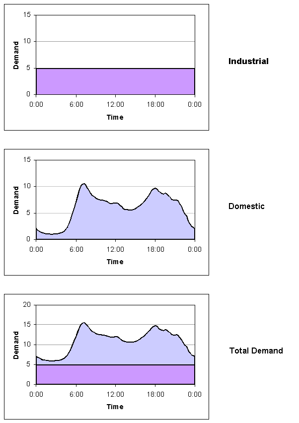

Der Bedarf in einem Gebiet setzt sich aus den Bedarfsprofilen einzelner Verbraucher, Verlusten und außergewöhnlichem Bedarf in diesem Gebiet zusammen. Typische Profile werden häufig für einzelne Verbraucher verwendet, wenn keine detaillierteren Informationen vorliegen. Nachstehend sind einige Beispiele abgebildet.
Typische Beispiele für Tagesprofile

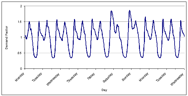

Arbeitstage im Vergleich zu Wochenenden
Dieser Effekt kann an einigen Orten und in einigen Ländern erheblich sein. Die folgende Grafik zeigt die Veränderung des Bedarfs während der Woche für eine britische Stadt. In diesem Beispiel treten Spitzen morgens am Wochenende auf.
Bedarfsschwankungen im Wochenverlauf in einer britischen Stadt
In Städten mit entwickelter Industrie ist der Wasserbedarf in der Regel von Montag bis Freitag höher und am Wochenende niedriger, wenn die Industrieanlagen geschlossen sind. In den Ferienorten ist das Gegenteil der Fall, da der Spitzenbedarf an Wochenenden auftritt, wenn die Bevölkerung mit Wochenendbesuchern zunimmt.

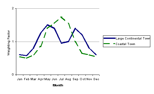

Die Jahreszeit hat einen erheblichen Einfluss auf den Wasserverbrauch, sowohl in Bezug auf den Gesamtbedarf als auch auf den lokalen Wasserverbrauch. Die örtlichen Gegebenheiten sind vorherrschend. Dazu gehören:
Die folgende Grafik zeigt einen Vergleich zwischen einer Großstadt auf dem Festland und einer Küstenstadt.
Saisonale Schwankungen beim Bedarf
Der Wasserbedarf in der Großstadt auf dem Festland erreicht im Mai/Juni eine Spitze, eine weitere kleinere Spitze im September. Im Hochsommer ist der Bedarf trotz des sehr heißen Wetters deutlich geringer, da viele Einwohner im Urlaub sind. Der Gesamtbedarf liegt unter dem Jahresdurchschnitt.
Ganz anders ist die Situation in der Küstenstadt, einem gut erschlossenen Touristenort. Hier ist der Spitzenbedarf sehr ausgeprägt, zwei- bis dreimal höher als im Jahresdurchschnitt, da die Zahl der Touristen in den Sommermonaten die einheimische Bevölkerung deutlich übersteigt.

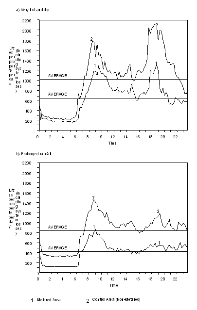

Die Wetterbedingungen können in einigen Fällen sehr wichtig sein. Die beiden nachstehenden Schaubilder zeigen die Muster des häuslichen Bedarfs während der Messversuche im Jahre 1989 und zeigen deutlich die Auswirkungen der Wetterbedingungen.
Wasserbedarf bei wechselnden Wetterbedingungen
Das Muster bei Trockenheit und Hitze weist zwei markante Spitzen auf: morgens und abends. An regnerischen Tagen ist das Muster deutlich anders. Die zweite Spitze ist fast verschwunden. Wenn es regnet, muss der Garten nicht bewässert werden.

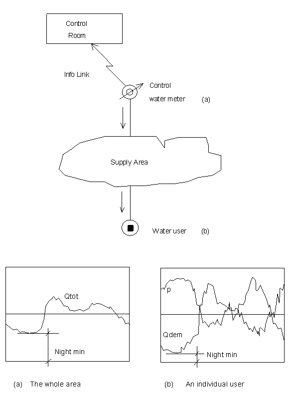

Die gängige Praxis besteht darin, nur den berechneten Wasserverbrauch zu erhöhen. Dies ist für Wasserversorgungssysteme nicht geeignet, da sich Verluste ganz anders verhalten als der Verbrauch. Untersuchungen haben gezeigt, dass Verluste in der Nacht nicht abnehmen und tagsüber zunehmen, sondern hauptsächlich vom örtlichen Versorgungsdruck abhängen.
Verhältnis von Verlusten und Betriebsdruck
Dieses Verhältnis ist fast linear (Leakage Control Policy and Practice (1980)) und zeigt, dass die Verluste über Nacht zunehmen.
Dies wird durch eine Untersuchung der Wassernutzungsmuster für Großstädte bestätigt. Vergleicht man die Bedarfsmuster für die gesamte Stadt mit denen für einzelne Nutzer, so stellt man fest, dass der Gesamtbedarf eine glattere Kurve ergibt – das nächtliche Minimum ist höher und die Tagesspitzen sind niedriger – als in einzelnen Diagrammen. Verluste, die in vielen Wasserversorgungssystemen bei zwischen 20 und 40 % des Gesamtbedarfs liegen, sind nachts aufgrund des höheren Betriebsdrucks zeitinvariant oder höher. Dadurch wird der Gesamtbedarf tendenziell über 24 Stunden nivelliert.
