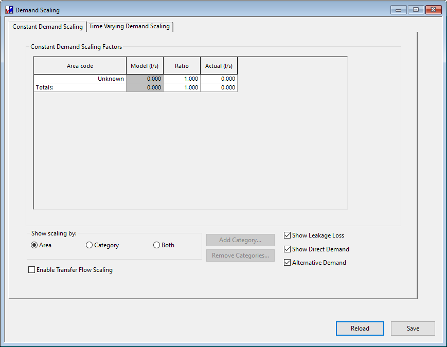

Dialogfeld Bedarfsskalierung
Der Bedarfsskalierungs-Editor wird zum Anpassen von Bedarfsgruppen und Übertragungsflüsse verwendet, indem Multiplikationsfaktoren auf vorhandene Modellbedarfe angewendet werden, die Knoten zugewiesen sind.
Es gibt zwei Arten von Skalierungsfaktoren, die im Bedarfseditor definiert werden können:
Um eine Bedarfsskalierung zur Bearbeitung zu öffnen, ziehen Sie entweder die Bedarfsskalierung aus dem Fenster Modellgruppe oder dem Explorer-Fenster auf den Hintergrund des Hauptfensters, oder klicken Sie mit der rechten Maustaste, und wählen Sie im Kontextmenü Öffnen aus. Sie können eine Bedarfsskalierung nur öffnen, wenn ein aktuelles Netz vorhanden ist, aus dem die Bedarfsskalierung ihre Werte aktualisieren kann.
Wenn beim Öffnen der Bedarfsskalierung dem aktuellen Netz Alternativer Bedarf zugewiesen ist, werden die Werte für Alternativer Bedarf vorgabemäßig in der Bedarfsskalierung angezeigt.
Ausführliche Informationen zur Verwendung des Editors finden Sie unter Bearbeiten der Bedarfsskalierung.
