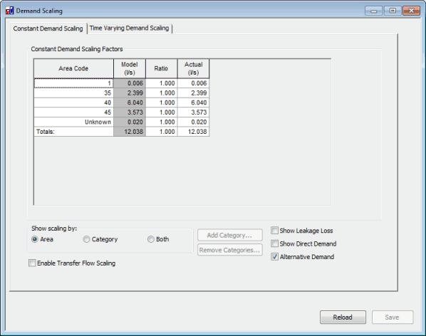

Flächencode
Um die Bedarfsskalierung nach Flächencode anzuzeigen, wählen Sie die Option Fläche im Abschnitt Skalierung anzeigen nach: aus.
Der Flächencode eines Knotens wird auf der Seite Knotendefinition des Eigenschaftenblatts des jeweiligen Knotens definiert.
Alle Knoten-Flächencodes im Netz werden in der Spalte Flächencode des Rasters Bedarfsskalierung angezeigt. Der Bedarf an Knoten ohne Flächencode wird in der Flächencodezeile Unbekannt gruppiert.
Wenn die Option Übertragungsflussskalierung aktivieren aktiviert ist, werden Übertragungsknoten zugewiesene Volumenströme in das Raster Bedarfsskalierung einbezogen, und während der Simulation werden Skalierungsfaktoren auf die Übertragungsknotenprofile angewendet.
Die Spalte Flächencode ist schreibgeschützt. Die Liste wird von InfoWorks WS verwaltet. Um die Liste (und die Modellbedarfswerte) mit Änderungen im Netz zu aktualisieren, verwenden Sie die Schaltfläche Neu laden.

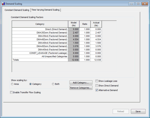

Bedarfskategorie
Um die Bedarfsskalierung nach Bedarfskategorie anzuzeigen, wählen Sie die Option Kategorie im Abschnitt Skalierung anzeigen nach: aus.
Im Raster Bedarfsskalierung können null oder mehr Bedarfskategorien angezeigt werden. Um eine Bedarfskategorie hinzuzufügen, muss ein Bedarfsdiagramm geöffnet sein.
  • So fügen Sie eine Bedarfskategorie hinzu: Klicken Sie auf die Schaltfläche Kategorie hinzufügen, oder klicken Sie mit der rechten Maustaste in das Raster, und wählen Sie im Kontextmenü Bedarfskategorie hinzufügen aus. Das Dialogfeld Bedarfskategorie auswählen wird angezeigt. Wählen Sie den Typ der hinzuzufügenden Bedarfskategorie aus, und wählen Sie dann einen Kategorienamen aus der Dropdown-Liste aus. Die Dropdown-Liste enthält alle Bedarfskategorien des ausgewählten Typs, die sich im aktuellen Bedarfsdiagramm befinden und noch nicht dem Raster Bedarfsskalierung hinzugefügt wurden. Klicken Sie alternativ auf die Schaltfläche Alle Kategorien im Dialogfeld Bedarfskategorie auswählen um alle Bedarfskategorien im Diagramm Aktueller Bedarf zum Bedarfsskalierungs-Editor hinzuzufügen.
  • So entfernen Sie eine Bedarfskategorie: Klicken Sie auf die Schaltfläche Kategorie entfernen. Das Dialogfeld Zu entfernende Kategorien auswählen wird angezeigt. Wählen Sie die zu entfernende Kategorie aus der Dropdown-Liste aus und klicken Sie auf OK. Alternativ klicken Sie mit der rechten Maustaste im Raster auf die Zeile der zu entfernenden Kategorie und wählen Kategorie <Kategoriename> entfernen aus dem Kontextmenü aus.
Der Bedarf in Kategorien, die nicht zum Raster hinzugefügt wurden, wird in der Kategoriezeile Alle nicht angegebenen Kategorien gruppiert.
Wenn die Option Übertragungsflussskalierung aktivieren aktiviert ist, wird eine Kategorie Übertragungsflüsse zum Raster Bedarfsskalierung hinzugefügt, und während der Simulation werden Skalierungsfaktoren auf die Übertragungsknotenprofile angewendet.

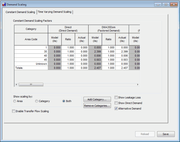

Beide
Um die Bedarfsskalierung sowohl nach Flächencode als auch nach Bedarfskategorie anzuzeigen, wählen Sie die Option Beide im Abschnitt Skalierung anzeigen nach: aus.
Der Bedarf wird sowohl nach Flächencode als auch nach Bedarfskategorie angezeigt.
  • Alle Knoten-Flächencodes im Netz werden im Raster Bedarfsskalierung angezeigt. Der Bedarf an Knoten ohne Flächencode wird in der Flächencodezeile Unbekannt gruppiert.
  • Dem Raster können null oder mehr Bedarfskategorien hinzugefügt werden. (Weitere Informationen zum Hinzufügen und Entfernen von Bedarfskategorien finden Sie im Abschnitt Kategorie weiter oben.) Der Bedarf in Kategorien, die nicht zum Raster hinzugefügt wurden, wird im Abschnitt Alle nicht angegebenen Kategorien gruppiert.
  • Wenn die Option Übertragungsflussskalierung aktivieren aktiviert ist, wird eine Kategorie Übertragungsflüsse zum Raster Bedarfsskalierung hinzugefügt, und während der Simulation werden Skalierungsfaktoren auf die Übertragungsknotenprofile angewendet.
Editor für Konstante Skalierung des Wasserverbrauchs
Parameter Beschreibung
Wählen Sie eine Option für die Anzeige des Rasters Skalierungsfaktor:
  • Fläche: Bedarfsskalierung nach Flächencode anzeigen
  • Kategorie: Bedarfsskalierung nach Bedarfskategorie anzeigen
  • Beide: Bedarfsskalierung nach Flächencode und Bedarfskategorie anzeigen

Kategorie
Wird angezeigt, wenn Skalierung anzeigen nach: auf Kategorie oder Beide festgelegt ist.
Bedarfskategorie, wie auf der Seite Knotenbedarf des Eigenschaftenblatts für den Knoten angezeigt.
Flächencode
Wird angezeigt, wenn Skalierung anzeigen nach: auf Fläche oder Beide festgelegt ist.
Flächencode, wie auf der Seite Knotendefinition des Eigenschaftenblatts für den Knoten angezeigt.
Knoten, für die kein Flächencode festgelegt ist, werden in der Flächencodezeile Unbekannt gruppiert.

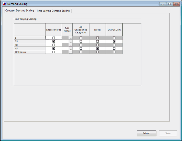

Zeitvariable Skalierung des Wasserverbrauchs
Die Seite Zeitvariable Skalierung des Wasserverbrauchs wird verwendet, um zeitvariable Profile von Skalierungsfaktoren zu definieren, die auf Bedarfe im Netz angewendet werden sollen.
Raster Zeitvariable Skalierung
Spalte Beschreibung
Flächencode
Profil aktivieren
Aktivieren Sie dieses Kontrollkästchen, um das zeitvariable Profil beim Ausführen einer Simulation anzuwenden.
Wenn das Profil für eine Fläche nicht aktiviert ist, werden alle anderen Zellen der Zeile deaktiviert (abgeblendet).
Profil bearbeiten
Klicken Sie auf die Schaltfläche Ellipsis button, um den Editor für zeitabhängige Skalierung des Wasserverbrauchs. anzuzeigen, in dem das Profil angezeigt und/oder bearbeitet werden kann.
Anmerkung:
Bitte beachten Sie, dass für eine Fläche nur ein einziges zeitvariables Skalierungsprofil angegeben werden kann.
Wählen Sie einen Profiltyp aus der Dropdown-Liste aus:
  • 24 Stunden: Geben Sie ein 24-Stunden-Skalierungsprofil ein (HH:MM).
  • 7 Tage: Geben Sie ein 7-Tage-Skalierungsprofil ein (Tag, HH:MM).
  • Absolut: Geben Sie ein Skalierungsprofil mit absoluten Werten für Datum und Uhrzeit ein (Datum, HH:MM).
Der Bedarf in Kategorien, die nicht zum Raster hinzugefügt wurden, wird in der Spalte Alle nicht angegebenen Kategorien gruppiert.
Aktivieren Sie dieses Kontrollkästchen, um das zeitvariable Profil auf alle nicht angegebenen Kategorien an Knoten mit der Flächencode in der ersten Spalte anzuwenden.
Um Kategorien zum Raster hinzuzufügen, verwenden Sie die Schaltfläche Kategorie hinzufügen auf der Seite Konstante Skalierung des Wasserverbrauchs des Editors.
Spalten für Flächencode
Für jede Bedarfskategorie, die dem Raster hinzugefügt wird, wird eine Spalte angezeigt.
Aktivieren Sie das Kontrollkästchen für eine Bedarfskategorie, um das zeitvariable Profil für Knoten mit dem Flächencode aus der ersten Spalte auf diese Kategorie anzuwenden.
