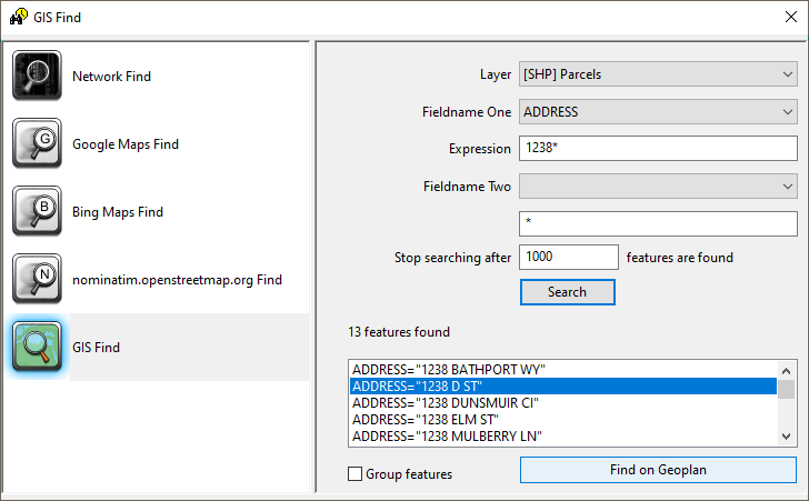

Verwenden Sie diese Option, um Objekte in einem GIS-Layer durch Abgleichen von Text in GIS-Layerfeldern zu suchen.
Die Seite wird angezeigt, wenn Sie im Werkzeugkasten Operationen auf die Schaltfläche Find network objects klicken und im linken Bereich des Dialogfelds das Symbol GIS-Suche auswählen.

Layer
Dropdown-Liste mit allen Layern, die derzeit im GeoPlan-Fenster geladen sind und durchsucht werden können
Feldname Eins
Dropdown-Liste aller Felder im GIS-Layer, die in der Dropdown-Liste Layer ausgewählt wurden.
Ausdruck
Wird angezeigt, wenn das in der Dropdown-Liste Feldname Eins ausgewählte Feld ein Textfeld ist.
Geben Sie im ausgewählten GIS-Feld den Text ein, nach dem gesucht werden soll.
Bei der Suche wird nicht nach Groß- und Kleinschreibung unterschieden.
Ein gültiger Ausdruck kann die folgenden Platzhalterzeichen umfassen:
*: Keines oder mehr Zeichen
?: Genau ein Zeichen
Ganzzahl Min. und Ganzzahl Max.
Wird angezeigt, wenn das in der Dropdown-Liste Feldname Eins ausgewählte Feld ein Ganzzahlfeld ist.
Geben Sie im ausgewählten GIS-Feld den Wertebereich ein, nach dem gesucht werden soll.
Objekte mit den Werten ≥ Min. und ≤ Max. werden in die Suchergebnisse aufgenommen.
Wenn Sie nur einen Mindestwert eingeben, werden nur Objekte mit dem exakten Wert in den Suchergebnissen aufgelistet.
Gleitkomma Min. und Gleitkomma Max.
Wird angezeigt, wenn das in der Dropdown-Liste Feldname Eins ausgewählte Feld ein Gleitkommafeld ist.
Feldname Zwei
Die Felder Ausdruck, Ganzzahl Min. und Ganzzahl Max. oder Gleitkomma Min. und Gleitkomma Max. werden je nach ausgewähltem Feldtyp angezeigt (Details siehe oben).
Suche beenden nachdem x Elemente gefunden wurden
Der Suchvorgang wird angehalten, wenn die angegebene Obergrenze der gefundenen Objekte erreicht ist. Die bis zu diesem Punkt gefundenen Objekte werden in den Suchergebnissen aufgeführt.
Schaltfläche Suchen
Klicken Sie auf die Schaltfläche Suchen, um die in der Dropdown-Liste Layer ausgewählte GIS-Tabelle nach Einträgen zu durchsuchen, die den oben definierten Suchbegriffen entsprechen.
Wenn sowohl für Feldname Eins als auch Feldname Zwei Ausdrucks-/numerische Werte definiert wurden, müssen beide Suchkriterien erfüllt sein, um ein Ergebnis zu erhalten.
Feld Suchergebnisse
Enthält eine Liste der GIS-Objekte, die den oben definierten Suchbegriffen entsprechen.
Elemente gruppieren
Aktivieren Sie diese Option, um GIS-Elemente zu gruppieren. Dies ist besonders nützlich, wenn Sie nach einer bestimmten Straße im Netz suchen.
Stellen Sie sicher, dass der gewünschte Layer in der Dropdown-Liste Layer angegeben ist, und geben Sie einen vollständigen oder teilweisen Straßennamen in Feldname 1 und/oder Feldname 2 ein. Beim Ausführen der Suche zeigt InfoWorks WS Pro die Gesamtzahl der gefundenen Elemente sowie die zugehörige Anzahl der Straßen an.
Schaltfläche In GeoPlan suchen
Wählen Sie ein oder mehrere Suchergebnisse im Feld Suchergebnisse aus, und klicken Sie auf die Schaltfläche In GeoPlan suchen, um zu den ausgewählten Objekten im GeoPlan-Fenster zu zoomen. Die gefundenen Objekte werden im GeoPlan-Fenster blau hervorgehoben, bis eine weitere Suche durchgeführt oder das Dialogfeld geschlossen wird.
