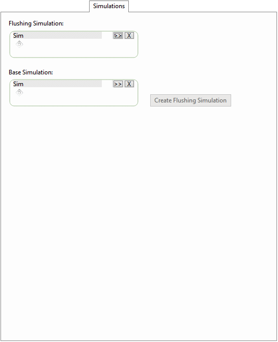

Diese Seite wird verwendet, um Folgendes anzugeben:
Die Seite wird geöffnet, indem Sie in der Spülplanung auf die Registerkarte Simulationen klicken.
Bild anzeigen
Element Beschreibung
Spülsimulation
Ziehen Sie eine Simulation aus dem Fenster Modellgruppe hierher, oder wählen Sie sie mit der Schaltfläche Durchsuchen aus.
Basissimulation
Spülsimulation erstellen
Wird aktiviert, wenn nur eine Basissimulation hinzugefügt wurde.
Erstellt eine neue Spülsimulation aus der Basissimulation.
Die Spülsimulation wird in derselben Laufgruppe wie die Basissimulation erstellt und automatisch als Spülsimulation in der Spülplanung ausgewählt.
