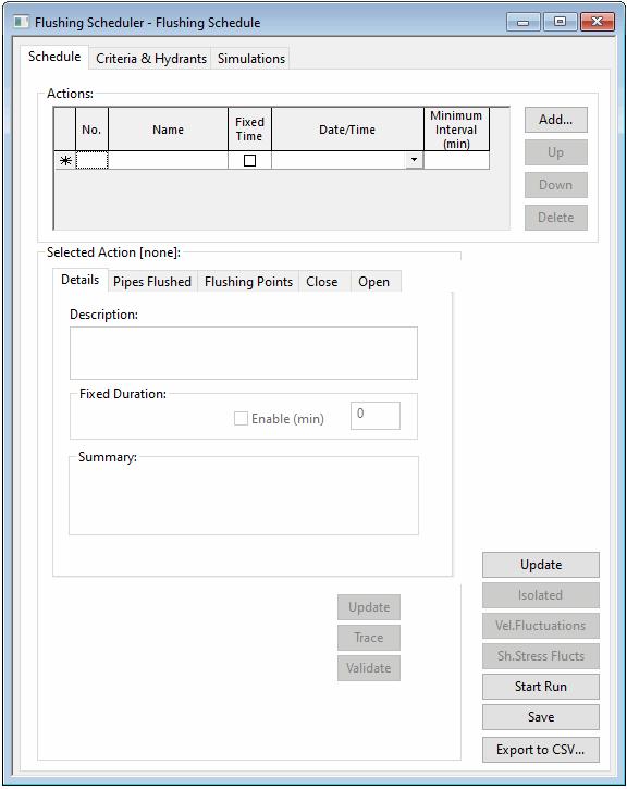

Das Spülplanobjekt wird verwendet, wenn eine Spülsimulation durchgeführt wird. Der Spülplan enthält eine Abfolge von Vorgängen für die Reinigung eines Wasserverteilungsnetzes durch Spülen der Rohre mit Wasser.
Die Spülplanvorgänge werden in der Spülplanung angezeigt und bearbeitet. Die Planung stellt eine interaktive Konstruktionsansicht zur Verfügung, die den Entwurf und die Auswertung des Plans unterstützt.
Die Planung enthält die folgenden Seiten:
- Seite Zeitplan: Listet die Reihenfolge der Vorgänge auf, aus denen der Spülplan besteht. Jede Aktion besteht aus Details zu Spülpunkten, den zu spülenden Rohren, den zu schließenden Ventilen und den zu öffnenden Ventilen.
- Seite Kriterien und Hydranten: Gibt Kriterien an, die zur Bewertung der Wirksamkeit von Spülvorgängen verwendet werden sollen, definiert Hydranteneigenschaften von Spülpunkten und legt Steuerungen für die Anzeige im GeoPlan fest.
- Seite Simulationen: Ermöglicht die Angabe einer Spülsimulation und einer Basissimulation, sodass der Spülplan interaktiv angezeigt und anhand eines Netzes validiert werden kann.
Die Planung wird geöffnet, indem Sie auf ein Spüllistenobjekt in einer Spüllistengruppe im Fenster Modellgruppe doppelklicken.
