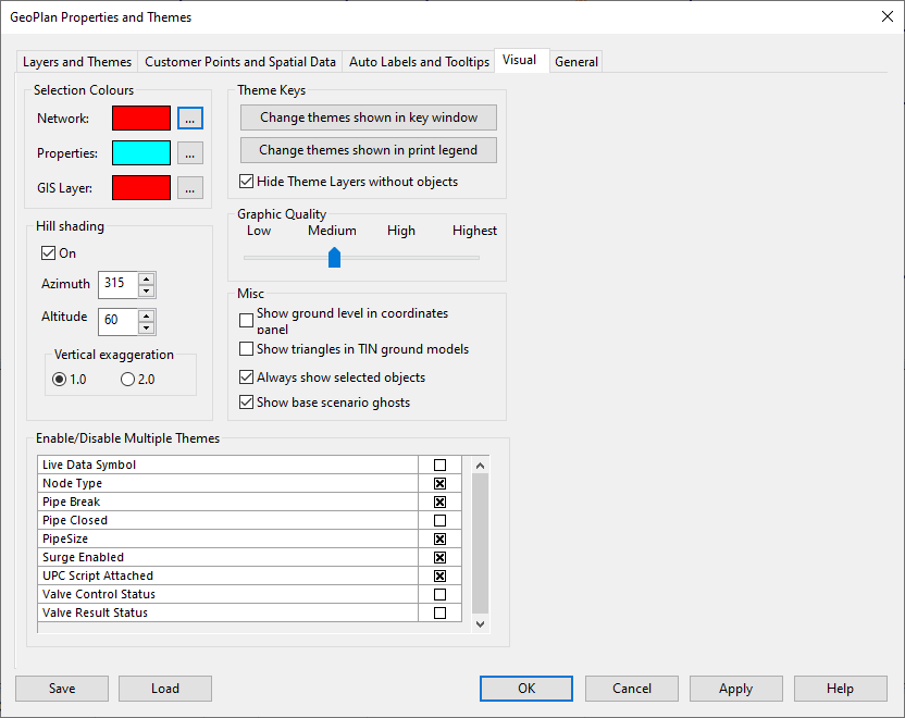

Dialogfeld GeoPlan-Eigenschaften und -Kartenlayouts – Seite Visuell
Auf dieser Seite werden visuelle Effekte im GeoPlan-Fenster gesteuert, z. B. Auswahlfarbe, Schummerungseinstellungen, Kartenlegenden und Grafikqualität der Kartenlayouts.
Diese Seite wird geöffnet, indem Sie mit der rechten Maustaste auf den GeoPlan klicken, Eigenschaften und Kartenlayouts auswählen und dann auf die Registerkarte Visuell klicken.
Einstellungen werden nur für die aktuelle GeoPlan-Ansicht verwendet. Wenn das aktuelle GeoPlan-Fenster geschlossen wird, gehen die Einstellungen verloren (Informationen zum Speichern erhalten Sie im Dialogfeld Netzbearbeitungseigenschaften – Speicheroptionen).
Option
Beschreibung
Auswahlfarben
In diesem Abschnitt können Sie die Auswahlfarbe für Objekte ändern, die im GeoPlan-Fenster angezeigt werden.
Netz
Die Auswahlfarbe wird verwendet, um alle ausgewählten Objekte in Netzansichten hervorzuheben.
Eigenschaften
Die Auswahlfarbe wird verwendet, um Objekte hervorzuheben, für die Eigenschaften angezeigt werden. Wenn die Eigenschaften für ein Netzobjekt angezeigt werden, wird das Objekt kurzzeitig mit dieser Farbe hervorgehoben.
GIS-Layer
Die Auswahlfarbe dient zum Hervorheben von Objekten, die mit der Schaltfläche In GeoPlan suchen im Dialogfeld Netzobjekte suchen – GIS-Suchseite gefunden wurden.
Schummerung
Sie können die Schummerung zur Betonung der Konturen eines im GeoPlan-Fenster angezeigten Geländemodells verwenden. Die Schummerung simuliert eine Lichtquelle (die Sonne), die Sie folgendermaßen auf Ihr Modell ausrichten können:
  • von jeder beliebigen Richtung am Horizont
  • von einem beliebigen Winkel zwischen horizontal (0°) und senkrecht nach oben (90°)
Sie können den vertikalen Maßstab auch überhöhen, damit Konturen deutlicher hervorgehoben werden.
Die besten Effekte der Schummerung müssen durch Ausprobieren ermittelt werden und variieren je nach Geländemodell.
Ein
Schaltet die Schummerung ein und aus.
Azimut
Zum Einstellen des horizontalen Winkels. 0° bedeutet, dass die Lichtquelle von oben auf die Ansicht zeigt.
Höhe
Zum Einstellen des vertikalen Winkels. 90° ist senkrecht nach oben.
Vertikale Überhöhung Für die Auswahl des besten Effekts.
Verschiedenes
Geländehöhe in Gruppe Koordinaten anzeigen
Wenn diese Option aktiviert ist, wird die Geländehöhe in der Statusleiste angezeigt, wenn ein Geländemodell im GeoPlan geladen ist. Weitere Informationen finden Sie unter Anzeigen der Geländemodellhöhe auf dem GeoPlan.
Dreiecke in TIN-Geländemodellen anzeigen
Wenn diese Option aktiviert ist, werden die Konturen der zugrunde liegenden Dreiecke angezeigt, aus denen ein TIN-Geländemodell besteht.
Ausgewählte Objekte immer anzeigen Wenn diese Option aktiviert ist, werden ausgewählte Objekte im GeoPlan auch dann angezeigt, wenn dies normalerweise nicht der Fall wäre, z. B. wenn der Zoomfaktor diese normalerweise nicht umfasst.
Basisszenario-Ghosts anzeigen Wenn diese Option aktiviert ist, wird die Anzeige von Objekten aktiviert, die im Basisnetz, jedoch nicht im aktuellen Szenario vorhanden sind.
Kartenlegenden
Im Legendenfenster angezeigte Kartenlayouts ändern
Ermöglicht Ihnen, stapelweise festzulegen, welche Layer-Kartenlayouts im Fenster Kartenlegende angezeigt werden sollen.
In der Drucklegende angezeigte Kartenlayouts ändern
Ermöglicht Ihnen, stapelweise festzulegen, welche Layer-Kartenlayouts in der Drucklegende angezeigt werden sollen.
Kartenlayout-Layer ohne Objekte ausblenden
Wenn diese Option aktiviert ist, wird angegeben, dass die Legende (Typ Symbol – Objekttyp) in der Kartenlegende und in der ausgedruckten Legende ausgeblendet wird, sofern kein Objekt eines bestimmten Typs im Netz vorhanden ist.
Grafikqualität
Dieser Schieberegler steuert das Wechseln zwischen zwei verschiedenen Typen der Microsoft Graphics Device Interface, GDI und GDI+ (siehe Optionen – Seite Allgemein für andere GDI+-Einstellungen), die für die Darstellung grafischer Objekte und deren Übertragung an Ausgabegeräte wie Monitore und Drucker verantwortlich sind. Im Vergleich zu GDI, mit der schneller gezeichnet werden kann, benötigt GDI+ mehr Zeit zum Zeichnen, bietet jedoch den Vorteil, dass Anti-Aliasing, Transparenz, Farbverlaufschattierung und moderne Grafikdateiformate unterstützt werden.
Der Schalter ist abhängig von der Anzahl der zu zeichnenden Objekte, und der Schieberegler passt den Grenzwert an. Für den Schieberegler sollten Mittelwerte bevorzugt werden, da diese einen Kompromiss zwischen Geschwindigkeit und Grafikqualität darstellen.
Beachten Sie, dass im GDI-Modus Linien oder Symbole mit sehr geringer Sichtbarkeit nicht gezeichnet werden. Wenn Sie in großen Netzen Kartenlayouts anzeigen, die eine Reihe von Sichtbarkeitseinstellungen verwenden, legen Sie eine höhere Einstellung für die Grafikqualität fest, um die Transparenzeffekte anzuzeigen (kann sich auf die Zeichnungsgeschwindigkeit auswirken).
Mehrere Kartenlayouts aktivieren/deaktivieren Mit dieser Option können Sie alle Kartenlayouts deaktivieren, die für die aufgelisteten Objekttypen festgelegt wurden. Beispiele: Alle für Knoten eingerichteten Kartenlayouts oder alle für Echtzeitdatensymbole eingerichteten Kartenlayouts.
