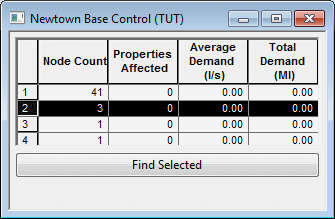

Element Beschreibung
Servicelevel-Berichtsspalten für einen Bericht über Knoten
Für jeden erkannten Cluster gibt es eine Zeile im Raster.
Knotenanzahl: Anzahl der Knoten im Cluster.
Betroffene Grundstücke: Anzahl der Grundstücke, die mit Knoten im Cluster verknüpft sind.
Durchschnittlicher Bedarf: Der durchschnittliche Verbrauch, der während des Simulationszeitraums an den Knotencluster geliefert wird.
Gesamtbedarf: Der Gesamtverbrauch, der während des Simulationszeitraums an den Knotencluster geliefert wird.
Servicelevel-Berichtsspalten für einen Bericht über Kundenpunkte
Anzahl der Kundenpunkte: Anzahl der Kundenpunkte im Cluster.
Auswahl suchen (Schaltfläche) Wenn eine Zeile im Raster ausgewählt ist, werden durch Klicken auf diese Schaltfläche die entsprechenden Knoten oder Kundenpunkte im Raster Servicelevel-Bericht und im GeoPlan-Fenster ausgewählt.
