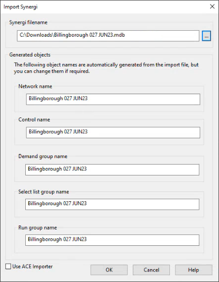

Dialogfeld Synergi importieren
Synergi Water-Daten befinden sich in einer Microsoft Access-Datenbankdatei (.MDB).
Dieses Dialogfeld wird angezeigt, wenn Sie mit der rechten Maustaste auf die Modellgruppe im Fenster Modellgruppe klicken und im Kontextmenü die Option Importieren Modell aus Synergi v4-Dateien auswählen.

Verwenden Sie die Schaltfläche , um im Feld Synergi-Dateiname nach der Synergi-MDB-Datei zu suchen.
Die Felder für die Objektnamen werden automatisch mit einem Namen ausgefüllt, der aus dem Dateinamen der Microsoft Access-Datenbank generiert wird. Der vorgeschlagene Name kann jedoch vom Benutzer geändert werden.
