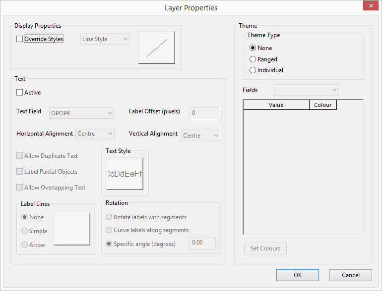

Dialogfeld Layereigenschaften
Verwenden Sie dieses Dialogfeld, um die Anzeigeeigenschaften für den ausgewählten GIS-Layer zu ändern. Andere Parameter, z. B. der Vergrößerungsbereich, durch den der Layer sichtbar wird, werden im Dialogfeld Layer-Steuerung festgelegt.
Das Dialogfeld Layereigenschaften wird über das Dialogfeld Layer-Steuerung aufgerufen, indem Sie den Layer auswählen, für den Eigenschaften angezeigt oder bearbeitet werden sollen, und anschließend auf die Schaltfläche Eigenschaften klicken.
(Die Eigenschaften der Web Map Service-Layer (WMS-Layer) werden im Dialogfeld Web Map Service – Eigenschaften angezeigt.)
Layer Properties dialog
Element Beschreibung
Überschreiben von Stilen Aktivieren Sie das Kontrollkästchen, um die in diesem Dialogfeld festgelegten Anzeigeeigenschaften zu verwenden.
Symbolstil Verfügbar, wenn das Kontrollkästchen Stile überschreiben aktiviert ist. Wählen Sie Flächenstil, Linienstil, Symbolstil oder Textstil. Die Form im angrenzenden Feld ändert sich entsprechend Ihrer Auswahl.
Stilsteuerung Verfügbar, wenn das Kontrollkästchen Stile überschreiben aktiviert ist. Klicken Sie hierauf, um das Dialogfeld Stil für den ausgewählten Stiltyp zu öffnen. Verwenden Sie die Steuerungen in diesem Dialogfeld, um die Darstellung der Fläche, der Linie, des Symbols oder des Texts festzulegen, und klicken Sie dann auf OK, um Ihre Auswahl zu speichern.
Text
Text, der mit Layerobjekten verknüpft ist, kann angezeigt werden, indem Sie das Kontrollkästchen Aktiv aktivieren. Bearbeiten Sie die Textdarstellung mithilfe der Dropdown-Felder. Es ist möglich, Beschriftungslinien oder Pfeile hinzuzufügen (Abschnitt Beschriftungslinien) und Beschriftungen zu drehen (Abschnitt Drehung).
Kartenlayout
Es gibt drei Optionen für die Anzeige eines Kartenlayouts:
Keine
Kartenlayout nicht anzeigen
In Bereich
Geeignet für Felder mit kontinuierlich variablen Werten.
Layerobjekte werden in verschiedenen Farben dargestellt, die sich auf eine Reihe von Bereichswerten beziehen.
Wählen Sie das Layerfeld mit den zu verwendenden Werten aus der Dropdown-Liste Felder aus.
Verwenden Sie den Drehregler Anzahl Klassen, um die Anzahl der erforderlichen Bereiche auszuwählen.
Geben Sie die Werte in der Spalte Wert entweder manuell ein, oder klicken Sie auf die Schaltfläche Jetzt skalieren, um sie automatisch einzustellen.
Wählen Sie eine Anfangs- und Endfarbe aus dem Farbverlauf. Zwischenfarben werden automatisch als Abstufungsreihe zwischen der Anfangs- und Endfarbe festgelegt.
Individuell
Geeignet für Felder mit einer geringen Anzahl von Einzelwerten.
Layerobjekte werden in verschiedenen Farben dargestellt, die sich auf einzelne Werte im Layerfeld beziehen, das in der Dropdown-Liste Felder ausgewählt wurde. Verwenden Sie die Schaltfläche Farben festlegen, um die Farben für die Werte zu ändern.
