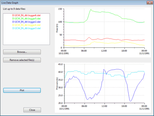

Dialogfeld Echtzeitdaten-Diagramm aus Datei
Hier können Sie Echtzeitdaten direkt aus den Dateien grafisch darstellen, ohne in InfoWorks ein Echtzeitdatenpunktobjekt erstellen zu müssen.
Dieses Dialogfeld wird angezeigt, wenn Sie im Menü Werkzeuge die Option Echtzeitdaten-Diagramm aus Datei auswählen.
Sie können die Diagrammeigenschaften ändern, indem Sie mit der rechten Maustaste auf das Diagramm klicken und Eigenschaften auswählen. Dadurch wird das Dialogfeld Diagrammeigenschaften geöffnet.
