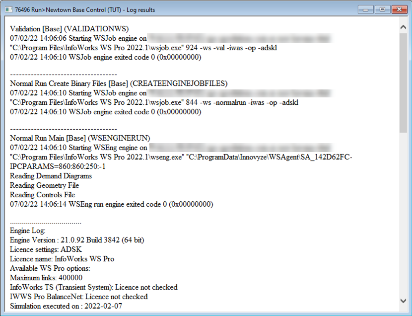

Ansicht Ergebnisse protokollieren
In dieser Ansicht werden die Meldungen angezeigt, die während des Laufs von der Simulations-Engine generiert wurden.
Die Ansicht wird angezeigt, wenn Sie mit der rechten Maustaste auf ein Simulationsobjekt im Explorer-Fenster oder im Fenster Modellgruppe klicken, Öffnen als aus dem Menü wählen und die Option Ergebnisse protokollieren (Text) auswählen.
Tipp: Sie können die Informationen in diesem Fenster als Textdatei speichern, indem Sie mit der rechten Maustaste klicken, die Option In Datei exportieren wählen, ein Verzeichnis auswählen, einen Dateinamen eingeben und dann auf Speichern klicken.
