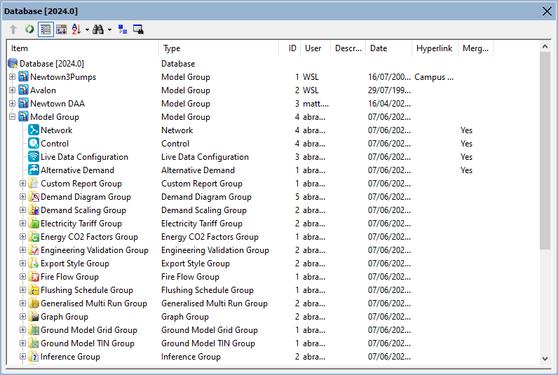

Fenster Modellgruppe
Dieses Fenster ist eine hierarchische Darstellung der Daten, die mit einer Glossarbegriff-Modellgruppe verknüpft sind. Das Fenster enthält eine Reihe von Funktionen zum Verwalten der Modellgruppe.
Das Fenster wird geöffnet, indem Sie Fenster | Fenster Modellgruppe auswählen.

Zeigt die Datenbank, Modellgruppe(n) und deren Inhalt an.
Zeigt zunächst nur Objektnamen an, aber Sie können Objektdetails anzeigen, indem Sie im Werkzeugkasten auf das Symbol Show detail (Details anzeigen) klicken.
Sie können sich in der Struktur nach oben bewegen, indem Sie im Werkzeugkasten auf das Symbol Up (Nach oben) klicken. Wenn Sie eine Modellgruppe ausschließlich in der Struktur anzeigen möchten, doppelklicken Sie auf deren Namen.
Sie können ein Kontextmenü zum Ausführen von Aktionen für ein Element in der Strukturansicht öffnen, indem Sie mit der rechten Maustaste auf das Element klicken.
