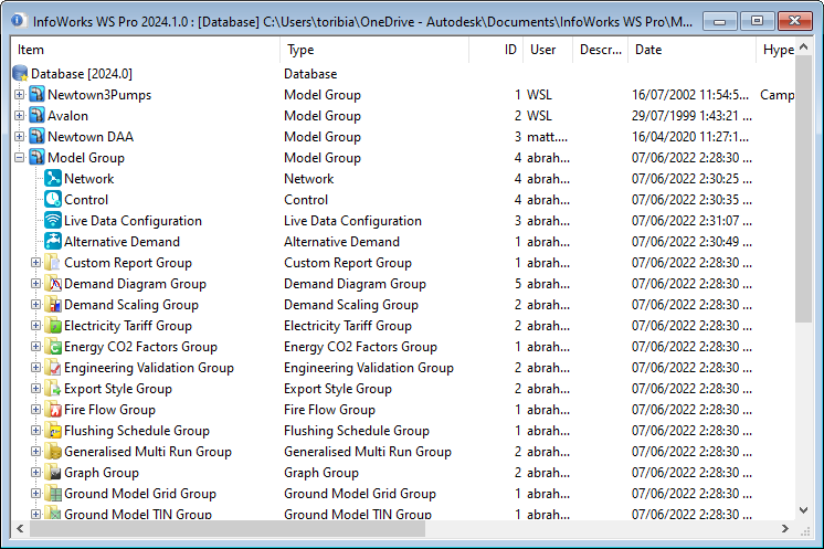

Explorer-Fenster
Das Explorer-Fenster ist eine hierarchische Darstellung der Daten, die einer Datenbank zugeordnet sind. Das Explorer-Fenster bietet eine Reihe von Funktionen zum Verwalten der Datenbank.
Das Explorer-Fenster wird geöffnet, indem Sie Fenster Neues Explorer-Fenster auswählen.
Im Explorer-Fenster wird die Datenbank anhand einer Baumstruktur angezeigt.
Eine vollständige Beschreibung der Bedeutung der verschiedenen in der Struktur angezeigten Symbole finden Sie unter Liste der Datenbankobjekte.

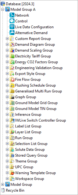

Strukturansicht
Datenbankobjekte werden in einer hierarchischen Strukturansicht angezeigt:
Anmerkung: Beim Arbeiten in einer Cloud-Datenbank wird in der Strukturansicht ein Netz-, Steuerungs- oder Laufsymbol mit dem Status Reserviert mit einem orangefarbenen Rahmen versehen (z. B. ).
Weitere Informationen zum Arbeiten mit Elementen in der Struktur finden Sie unter Arbeiten mit Datenbankobjekten.
