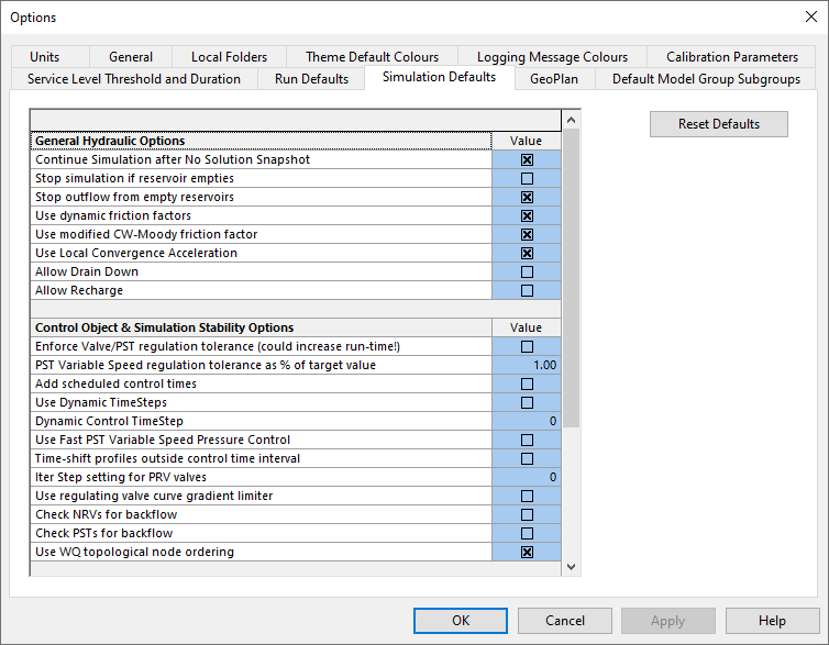

Dialogfeld Optionen – Seite Simulationsvorgaben
Auf dieser Seite können Sie Vorgabewerte für Simulationsparameter festlegen. Die Vorgabewerte werden in der Ansicht Hydraulischen Lauf planen festgelegt, wenn ein neuer Lauf erstellt wird.
Die Seite wird angezeigt, wenn Sie Werkzeuge | Optionen und die Registerkarte Simulationsvorgaben auswählen.
Anmerkung: Mithilfe von Farben wird angezeigt, ob Vorgaben verwendet werden. Blau zeigt die Vorgabeeinstellung an. Weiß zeigt an, dass eine neue Einstellung vorhanden ist.

Option Beschreibung Vorgabe
Allgemeine hydraulische Optionen
Simulation nach Snapshot für keine Lösung fortsetzen
Legt fest, ob die Simulation angehalten oder fortgesetzt wird, wenn die Engine innerhalb der maximalen Anzahl von Iterationen, die in der Ansicht Hydraulischen Lauf planen festgelegt ist, keine Lösung findet.
Wenn die Simulation fortgesetzt werden soll, wird eine Warnung im Fenster Systemsteuerung angezeigt. Diese Warnung wird auch in den Protokollergebnissen für die Simulation aufgeführt.
Ja
Simulation anhalten, wenn Reservoir leer ist
Legt fest, ob die Simulation angehalten oder fortgesetzt wird, wenn die Reservoirtiefe unter das minimale Betriebsniveau fällt.
Wenn die Simulation fortgesetzt werden soll, wird im Fenster Systemsteuerung eine Warnung angezeigt, dass das Reservoir leer ist. Diese Warnung wird auch in den Protokollergebnissen für die Simulation aufgeführt.
Das weitere Verhalten der Simulation hängt von der Einstellung der Option Abfluss aus leeren Reservoiren stoppen ab. Weitere Informationen finden Sie weiter unten.
Nein
Bietet die Option zum Stoppen des Abflusses aus einem Reservoir, wenn die Tiefe im Reservoir unter das minimale Betriebsniveau fällt. Wird nur aktiviert, wenn die Option Simulation anhalten, wenn Reservoir leer ist auf Nein festgelegt ist.
Wenn der Wert auf Nein festgelegt ist, setzt InfoWorks WS Pro die Berechnung fort, wobei davon ausgegangen wird, dass der Wasserstand des Reservoirs nie unter das minimale Betriebsniveau des Reservoirs fällt. Die Wassermenge, die benötigt wird, um die Druckhöhe auf diesem Niveau zu halten, wird berechnet und als Defizitergebnis gemeldet.
Wenn die Vorgabe Ja beibehalten wird, wird der Abfluss aus dem Reservoir beim nächsten Zeitschritt gestoppt, nachdem das Reservoir unter das minimale Betriebsniveau gefallen ist. Jeder Bedarf oder jede Übertragung, die ausschließlich durch das leere Reservoir gedeckt wird, wird isoliert. Der isolierte Bedarf/die Übertragung wird abgebrochen, bis die Reservoirtiefe über das minimale Betriebsniveau steigt.

Dynamische Reibungsfaktoren verwenden
Bei Auswahl von Ja (Vorgabe) konvertiert InfoWorks WS Pro den Hazen-Williams-Rauigkeitskoeffizienten C oder den Colebrook-White-Rauigkeitskoeffizienten k abhängig von der Reynoldszahl für den Volumenstrom in den einzelnen Rohren in den entsprechenden Darcy-Weisbach-Faktor. Die Konvertierung wird bei jeder Iteration der Simulation neu bewertet.
Bei Nein konvertiert InfoWorks WS Pro den Hazen-Williams-Koeffizienten C nur einmal für jedes Rohr in einen Darcy-Weisbach-Reibungskoeffizienten, wobei eine Volumenstromgeschwindigkeit von 1 m/s angenommen wird.

Kontrollobjekt- und Simulationsstabilitätsoptionen
Ventil/PST-Regelungstoleranz erzwingen (kann Laufzeit erhöhen)
Bietet die Option, die Auflösung sowohl für den Prozentsatz der Ventilregelgenauigkeit (angegeben auf der Seite Ventilsteuerung) als auch für die PST-Regelungstoleranz (angegeben im Dialogfeld Simulationsoptionen) zusätzlich zu der in der Ansicht Hydraulischer Lauf planen angegebenen Berechnungsgenauigkeit zu erzwingen.
Wenn die Vorgabe Nein beibehalten wird, gilt der Zeitschritt als gelöst, sobald der durch die Berechnungsgenauigkeit festgelegte Volumenstromausgleich erreicht ist, unabhängig von der Einstellung der Ventil-/PST-Regeltoleranz.
Wenn der Wert in Ja geändert wird, wird die Simulation über die Berechnungsgenauigkeit hinaus bis zu einem Maximum von 99 Iterationen fortgesetzt.
Wenn nach der maximalen Anzahl von Iterationen ein Wert innerhalb einer Toleranzeinstellung immer noch nicht erreicht wurde, werden Sie im Dialogfeld Ausführen entsprechend informiert.
Nein

Vorgabe (Spalte) Ein Kreuz im Feld zeigt an, dass die Option derzeit auf den Vorgabewert eingestellt ist. Wenn Sie den Vorgabewert ändern, wird das Kreuz automatisch entfernt. Wenn das Feld leer ist und Sie darauf klicken, wird der Vorgabewert wiederhergestellt.
Wert (Spalte) Dies kann Ja, Nein oder ein numerischer Wert sein. Sie können einen Wert ändern, indem Sie in der Spalte Wert darauf klicken.
Vorgaben zurücksetzen (Schaltfläche) Setzt alle Werte auf dieser Seite auf die Vorgaben zurück.
