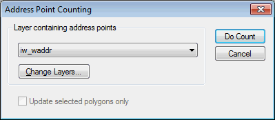

Dialogfeld Anzahl Eigenschaften
Dieses Dialogfeld wird zum Generieren der Eigenschaftenanzahl für Polygone anhand von Punktdaten aus einem GIS-Layer (SHP- oder TAB-Datei) verwendet.
Das Dialogfeld wird angezeigt, wenn Sie Anzahl Polygoneigenschaften Aus GIS im Menü GeoPlan auswählen.
Wählen Sie den Layer mit den Punktdaten aus der Dropdown-Liste aus. Wenn der Layer derzeit nicht im GeoPlan-Fenster geladen ist, verwenden Sie die Schaltfläche Layer ändern, um ihn über das entsprechende Dialogfeld Layer-Steuerung für Ihre Kartensteuerung zu laden.
Weitere Informationen finden Sie unter Zählen von Eigenschaften.
Weitere allgemeine Informationen zur Verwendung von Polygonen finden Sie unter Verwenden von Polygonen.
