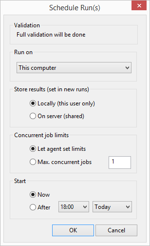

Dialogfeld Läufe planen
In diesem Dialogfeld können Sie den Computer (oder eine Gruppe von Computern) auswählen, auf dem (der) Läufe ausgeführt werden sollen, um festzulegen, ob die Ergebnisse lokal gespeichert oder auf dem Server freigegeben und die Jobs jetzt oder zu einem späteren Zeitpunkt gestartet werden sollen.

Schedule Run(s) Dialog
Element Beschreibung
Validierung (Meldung) Gibt den Validierungsgrad für diesen Lauf an. Er wird im Dialogfeld Validierung festgelegt.
Ausführen auf
In dieser Dropdown-Liste kann ein Computer oder eine Gruppe von Computern ausgewählt werden, auf dem bzw. der der entsprechende Lauf ausgeführt werden soll. Auf einem Einzelplatzrechner ist der einzige Eintrag in der Liste Dieser Computer. Wenn der lokale Agent mit einem Koordinator verbunden ist, enthält die Liste vom Koordinator definierte Agent-Gruppen sowie die Option Beliebiger Computer.
Eine Agent-Gruppe kann einen oder mehrere Computer umfassen. Für jede Gruppe wird in der Liste die Gesamtzahl der freien Slots in dieser Gruppe angezeigt. Wenn alle Slots belegt sind, wird die Anzahl der Jobs im Koordinator angezeigt, die ausgeführt und einem Agent in dieser Gruppe zugewiesen werden können. Letzteres ist nur ein grober Hinweis darauf, wie beschäftigt die Agent-Gruppe ist, da sie Jobs enthält, die Beliebiger Computer zugewiesen sind, der möglicherweise einer anderen Gruppe zugewiesen wird. Außerdem wird ignoriert, dass ein Agent mehreren Gruppen angehören kann.
Eine Agent-Gruppe wird nur dann aufgelistet, wenn mindestens ein Computer in der Gruppe aktuell mit dem Koordinator verbunden ist.
Es ist möglich, Agent-Gruppen so zu konfigurieren, dass sie nur Jobs aus einer oder mehreren angegebenen Datenbanken annehmen. Wenn die aktuell geöffnete Datenbank keine dieser Datenbanken ist, wird die Agent-Gruppe nicht aufgeführt, und an Beliebiger Computer gesendete Jobs werden nicht für diese Gruppe ausgeführt.
Ergebnisse speichern (in neuen Läufen festlegen)
Folgende Optionen stehen zum Speichern von Simulationsergebnissen zur Auswahl:
  • Lokal (nur dieser Benutzer): Simulationsergebnisse werden lokal zur eigenen Verwendung im Ordner für lokale Ergebnisse gespeichert.
  • Auf Server (freigegeben): Die Simulationsergebnisse werden zur gemeinsamen Nutzung in einem Netzwerkordner auf einem Dateiserver gespeichert.
Bei Freigabe von Ergebnissen muss der Koordinator so konfiguriert werden, dass er Simulationsergebnisse für die Datenbank in einem Netzwerkordner speichert, auf den der Zugriff über Ihren Computer und die Computer anderer Benutzer, für die Sie die Ergebnisse freigeben möchten, möglich ist. Wenn der Koordinator falsch konfiguriert ist oder nicht auf den Netzwerkordner zugegriffen werden kann, scheint die Simulation erfolgreich zu sein, die Ergebnisse sind jedoch nicht verfügbar.
Grenzwerte für gleichzeitige Jobs
Optionen zum Festlegen des Grenzwerts für die Anzahl gleichzeitiger Jobs.
  • Grenzwerte vom Agent festlegen lassen: Der Agent kann den Grenzwert für die Anzahl gleichzeitiger Jobs festlegen.
  • Max. Anzahl gleichzeitiger Jobs: Legt den Grenzwert für die Anzahl gleichzeitiger Jobs fest.
Der Grenzwert gilt für jeden Simulationsjob, der für den Lauf erstellt wird, kann jedoch geändert werden, wenn der Job neu geplant wird (über die Schaltfläche Neu planen im Fenster Systemsteuerung).
Der Grenzwert für die Anzahl der Threads, die von allen aktiven laufenden Jobs verwendet werden, wird in den Agent-Optionen festgelegt, die über das Dialogfeld Mit lokalem WS Marshaller verbunden aufgerufen werden können.
Start
Folgende Optionen stehen für den Start von Jobs zur Verfügung:
  • Jetzt: Der Job wird so bald wie möglich ausgeführt.
  • Nach: Der Job wird so bald wie möglich nach einer festgelegten Uhrzeit heute oder morgen ausgeführt.
Der Job wird nur zur angegebenen Zeit gestartet, wenn sich vor dem Job keine anderen Jobs in der Warteschlange befinden, die zur Ausführung bereit sind, wenn die angegebene Zeit erreicht ist.
