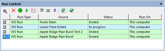

Fenster Systemsteuerung
Das Fenster Systemsteuerung wurde zum Arbeiten mit mehreren Läufen in InfoWorks WS Pro konzipiert. Das Fenster Systemsteuerung bietet Überprüfungs- und Steuerungsmöglichkeiten für alle Läufe, die gerade ausgeführt werden, noch ausstehen oder kürzlich abgeschlossen wurden. Im Fenster Systemsteuerung werden der Prozentsatz des Abschlusses für alle gerade ausgeführten Läufe sowie der Status und das Ergebnis abgeschlossener Läufe angezeigt. Darüber hinaus ist die Steuerung der in die Warteschlange eingereihten und aktuellen Läufe möglich, einschließlich der Erhöhung der Priorität (Überspringen der Warteschlange).
Wenn im Dialogfeld Hydraulischen Lauf planen Szenarien ausgewählt sind, wird im Fenster Systemsteuerung der gesamte Lauf für mehrere Szenarien in einer einzigen Zeile angezeigt.
Damit die Läufe im Fenster Systemsteuerung angezeigt werden, führen Sie einen der folgenden Schritte aus:
Wenn der Lauf im Fenster Systemsteuerung angezeigt wird, können Sie den Schieberegler für den Fortschritt des Laufs beobachten und warten, bis der Lauf abgeschlossen ist.

Fenster Systemsteuerung – Job-Warteschleifen-Raster
Lauftyp
Typ des Laufs, der übermittelt wurde
Quelle
Datenquelle, die als Eingabe für den Lauf verwendet wird
Status
Aktueller Status des Laufs.
Ein Lauf durchläuft zwischen der Übermittlung und dem Abschluss eine Reihe von Status. Jedem Status ist eine Farbe zugeordnet, mit der die gesamte Zeile eingefärbt wird:
  • Weiß: Der Lauf wartet in der Warteschlange.
  • Blau: Der Lauf wird aktiv verarbeitet (z. B. Vorverarbeitung oder tatsächlicher Job).
  • Rot: Zeigt einen Fehler an.
  • Grün: Zeigt die erfolgreiche Verarbeitung an.
Abgeschlossene Läufe (grün) und abgebrochene Läufe (rot) werden in einem Zeitplan als Aktueller Verlauf geführt. Sie können diesen aktuellen Verlauf wie oben beschrieben löschen.
