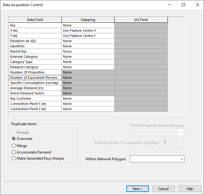

Die Seite Datenerfassungssteuerung des Assistenten für statische Bedarfszuweisung wird nur beim Importieren neuer Kundenpunkte angezeigt.
Auf dieser Seite werden Felder in den Importdaten den Datenfeldern in der InfoWorks-Datenbank zugeordnet. Details zu diesen Feldern finden Sie unter Zuordnungsoptionen. Wenn Sie eine CSV-Datei importieren, müssen Sie die Struktur der CSV-Daten vorab kennen.

Tabelle Datenfeldzuordnung
Ordnen Sie Felder in den Importdaten den Datenfeldern in der InfoWorks-Datenbank zu.
Datenfeld
Schreibgeschützte Spalte von InfoWorks-Datenbankfeldern
Zuordnung
Zuordnung zwischen Datenfeldern und CSV-/GIS-Feldern
CSV-Feld/GIS-Feld
Feld aus einer zu importierenden CSV-/GIS-Datei
Weitere Informationen zum Zuordnen der Importdaten zu Kundenpunkt-Datenfeldern in der Datenbank finden Sie unter Zuordnungsoptionen.

Erforderliche Daten
Die einzigen Felder der Importdatei, die Daten enthalten müssen, sind die Felder Schlüssel, X und Y. Das Feld Schlüssel muss das Kundenpunktobjekt in der Datenbank eindeutig identifizieren. Wenn Sie also mehr als eine Datei mit Kundenpunkten importieren, reicht es nicht aus, wenn der Schlüssel nur innerhalb der aktuellen Datei eindeutig ist.
Sie können InfoWorks erlauben, einen Schlüssel für Sie zu generieren. Belassen Sie einfach die Zuordnung für den Schlüssel bei Keine. InfoWorks erstellt einen Schlüssel basierend auf den X- und Y-Werten in der Datendatei.
