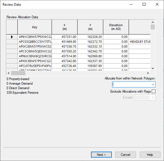

Auf der Überprüfungsseite des Assistenten für statische Bedarfszuweisung können Sie die Punkte anzeigen, die in zukünftigen Schritten für die Zuweisung verwendet werden, und bei Bedarf Änderungen an den Daten vornehmen. Es gibt zwei Versionen der Überprüfungsseite:
Standard-Überprüfungsseite
InfoWorks geht durch die Punkte, die für die Zuweisung in zukünftigen Schritten verwendet werden können, und zeigt sie in einem bearbeitbaren Raster an.
Dieses Raster kann beispielsweise verwendet werden, um Daten für Felder einzugeben, die nicht in den importierten Daten enthalten waren.
Eine Anzahl der Objekte in jedem Kategorietyp wird unter dem Raster angezeigt.
Begrenzen der Zuweisung
Auf dieser Seite können auch die für die Zuweisung verwendeten Kundenpunkte begrenzt werden, indem ein Begrenzungspolygon festgelegt wird. Nur Kundenpunkte innerhalb des Begrenzungspolygons werden bei der Zuweisung berücksichtigt.
Bei über- und untergeordneten Kundenpunkten muss sich der übergeordnete Kundenpunkt innerhalb des Begrenzungspolygons befinden, damit die Gruppe aus über- und untergeordneten Punkten bei der Zuweisung berücksichtigt wird. Wenn sich der übergeordnete Kundenpunkt außerhalb des Begrenzungspolygons befindet, werden alle untergeordneten Punkte innerhalb des Polygons von der Zuweisung ausgeschlossen.
Es ist auch möglich, die einbezogenen Kundenpunkte durch das Setzen einer Kennzeichnung zu begrenzen. Alle Kundenpunkte, die bereits zugewiesen wurden und deren Feld Zugewiesene Rohr-ID mit einer anderen als der in der Liste Zuweisungen mit Kennzeichnungen ausschließen ausgewählten Kennzeichnung versehen ist, werden von der Zuweisung ausgeschlossen. Die Kennzeichnungen können in der Kundenpunkttabelle angezeigt werden.
Jedes Mal, wenn die Optionen zum Begrenzen der verwendeten Punkte geändert werden, wird möglicherweise der Fortschrittsbalken Kundenpunkte werden gescannt angezeigt, während InfoWorks die Liste der einbezogenen Datenpunkte neu erstellt.
Weiter
Klicken Sie anschließend auf Weiter. Wenn Sie sich entschieden haben, vorhandene Punkte neu zuzuweisen, wird möglicherweise der Fortschrittsbalken Frühere Zuweisungen werden gelöscht angezeigt.
Die Vorzuweisungsseite des Assistenten für statische Bedarfszuweisung wird angezeigt.
