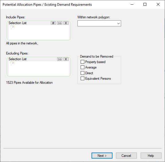

Auf der Seite Daten überprüfen gibt es Optionen zum Auswählen eines Teilsatzes der Kundenpunktdaten. Sie verwenden dabei ein Polygon und eine Datenkennzeichnung, um die für die Bedarfszuweisung verwendeten Kundenpunkte zu begrenzen.
Auf dieser Seite gibt es Optionen zum Auswählen eines Teilsatzes der Rohre im Netz, denen der Bedarf zugewiesen werden kann.
Datenfeld Beschreibung
Auswahlliste für Rohre einschließen
Beschränken Sie die Rohre auf einen bestimmten Teilsatz, indem Sie eine Auswahl einschließen. Ziehen Sie eine oder mehrere Auswahllisten in das Feld, oder suchen Sie mit der Schaltfläche Durchsuchen nach Auswahllisten. Wählen Sie alternativ Rohre im GeoPlan-Fenster aus, und klicken Sie auf die Schaltfläche Aktuell, um die aktuelle Auswahl auszuwählen. Eine Option wird angezeigt, mit der Sie Rohre zwischen ausgewählten Knoten einschließen können.
Wenn das Feld Auswahlliste leer bleibt, geht InfoWorks davon aus, dass alle Rohre für die Zuweisung verfügbar sind.
Innerhalb Netzpolygon
Begrenzen Sie den Bereich, in dem Rohre enthalten sind, mit einem Polygon. Beide Enden des Rohrs müssen innerhalb des Polygons liegen, damit das Rohr einbezogen wird.
Auswahlliste für Rohre ausschließen
Beschränken Sie die Rohre auf einen bestimmten Teilsatz, indem Sie eine Auswahl ausschließen. Ziehen Sie eine oder mehrere Auswahllisten in das Feld, oder suchen Sie mit der Schaltfläche Durchsuchen nach Auswahllisten.
Zu entfernender Bedarf
Optionen zum Entfernen eines vorhandenen Bedarfs an allen Rohren in dem Satz, der mit den oben genannten Optionen definiert wurde. Wenn keine der Optionen ausgewählt wird, bleibt die Zuweisung des gesamten vorhandenen Bedarfs unverändert. Sie können eine oder mehrere Optionen auswählen, um eine beliebige Kombination folgender Elemente zu entfernen:
  • Grundstücksbasiert
  • Durchschnitt
  • Direkt
  • Äquivalente Personen
Keine, einige oder alle der oben genannten Filterprozesse können ausgeführt werden. Sie könnten also:
Zum Schluss
Klicken Sie anschließend auf Weiter. Möglicherweise wird der Fortschrittsbalken Alle Rohre im Netz werden gescannt angezeigt.
Die Seite Netzzuweisung des Assistenten für statische Bedarfszuweisung wird angezeigt.
