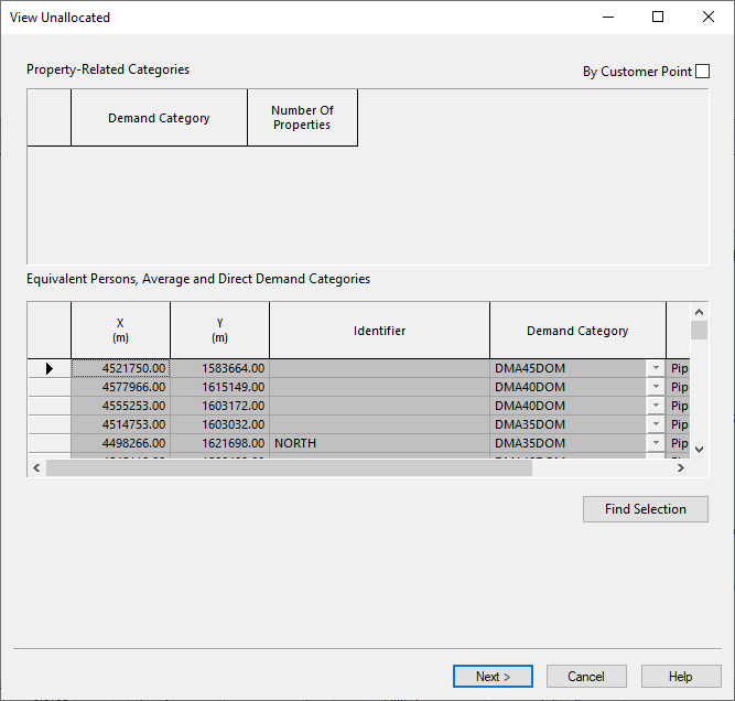

Anzeigen der Tabellen
Sie können nicht zugewiesene Kundenpunkte in diesen Tabellen auf die gleiche Weise auswählen wie alle anderen Netzobjekte. Bei Auswahl werden die Objekte in anderen Netzansichten, z. B. in der Kundenpunkttabelle und im GeoPlan-Fenster, hervorgehoben.
Vergrößern Sie die ausgewählten Kundenpunkte im GeoPlan, indem Sie auf die Schaltfläche Auswahl suchen klicken.
Obere Tabelle
Die obere Tabelle zeigt Punkte in grundstücksbezogenen Bedarfskategorien an. Vorgabemäßig enthält die Tabelle für jede Kategorie eine Zeile mit der Anzahl der Grundstücke. Um die einzelnen Kundenpunkte anzuzeigen, verwenden Sie das Kontrollkästchen Nach Kundenpunkt.
Um alle grundstücksbezogenen Kundenpunkte im GeoPlan auszuwählen, müssen Sie die Daten nach Kundenpunkt anzeigen und dann alle Kundenpunkte auswählen.
Untere Tabelle
In der unteren Tabelle sind alle Kundenpunkte in den Kategorien Durchschnittsbedarf und Direktbedarf aufgeführt.
Zum Schluss
Klicken Sie auf Weiter, um die Seite Anwenden des Assistenten für statische Bedarfszuweisung anzuzeigen.
Anzeigen im GeoPlan
Wenn Sie Zeilen in den Tabellen auswählen, werden die Punkte im GeoPlan-Fenster ausgewählt. Wenn Sie auf die Schaltfläche Auswahl suchen klicken, werden die ausgewählten Punkte im GeoPlan-Fenster vergrößert.
Punkte in grundstücksbasierten Kategorien werden nur dann korrekt ausgewählt, wenn Sie einzelne Punkte anzeigen und diese dann in der oberen Tabelle auswählen. Das Auswählen einer Kategorie im Zusammenfassungsmodus ist nicht möglich.
