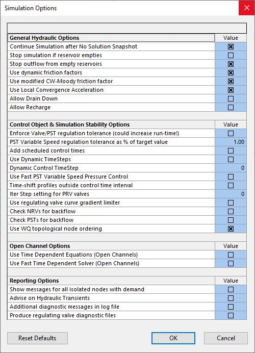

Dialogfeld Simulationsoptionen
Dieses Dialogfeld wird verwendet, um die vorgegebenen Simulationsoptionen für einen Lauf zu akzeptieren oder zu ändern.
Das Dialogfeld wird angezeigt, wenn Sie in der Ansicht Hydraulischen Lauf planen auf die Schaltfläche Simulationsoptionen klicken.
Spalte Beschreibung
Beschreibung
Eine Beschreibung jeder Simulationsoption.
Die Simulationsoptionen werden hier erläutert: Dialogfeld Optionen – Seite Simulationsvorgaben.
Vorgabe Ein Kreuz im Feld gibt an, dass die Option derzeit auf den Vorgabewert eingestellt ist. Wenn Sie den Vorgabewert ändern, wird das Kreuz automatisch entfernt. Wenn das Feld leer ist und Sie darauf klicken, wird der Vorgabewert wiederhergestellt.
Wert Dies kann Ja, Nein oder ein numerischer Wert sein. Sie können einen Wert ändern, indem Sie in der Spalte Wert darauf klicken.
