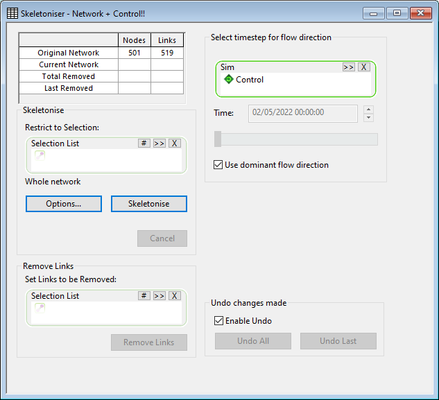

Die Skeletoniser-Ansicht wird verwendet, um den Skeletoniser-Prozess zu steuern.
Der Skeletoniser führt zwei grundlegende Aktionen aus:
  1. Stutzen von Strängen: Dabei werden Rohre entfernt, die nicht wichtig genug sind, um in das Modell aufgenommen zu werden. Das Stutzen kann durch eine vom Benutzer angegebene maximale Rohrgröße eingeschränkt werden. Wenn jedes Knoten/Verbindung-Paar entfernt ist, werden Kundenpunkte und Raumdatenelemente, die der entfernten Verbindung zugewiesen waren, einer der Verbindungen am verbleibenden Knoten neu zugewiesen.
  2. Verbinden ähnlicher Rohre: Dabei werden Knoten zwischen zwei ähnlichen Rohren (Durchmesser, Rauigkeit, Material, Alter und lokaler Verlustkoeffizient identisch) entfernt und die Rohre verbunden. Kundenpunkte und Raumdatenelemente, die den alten Verbindungen zugewiesen waren, werden der neuen Verbindung neu zugewiesen.
Um die Skeletoniser-Ansicht anzuzeigen, wählen Sie bei geöffnetem Netz die Option Skeletoniser im Menü Werkzeuge aus.
Ausführliche Informationen zu diesem Prozess finden Sie unter Skeletoniser.
