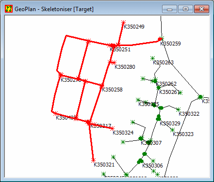

Beispiel für einen Fall, in dem das Entfernen von Verbindungen verwendet werden kann
