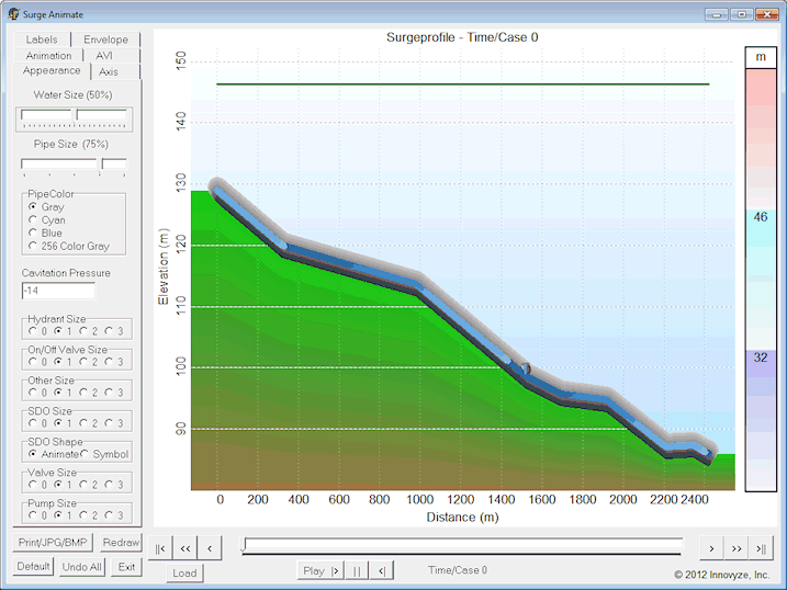

Mit dem Surge Animator (der die Engine KYPipe Surge verwendet) können Live-Animationen von Rohrprofilen, Tank- und Reservoirfüllständen, Pumpendrehzahlen, Wasservolumenströmen und Geschwindigkeitsraten aus transienten Simulationsergebnissen angezeigt werden.
Um den Surge Animator in InfoWorks WS Pro auszuführen, wählen Sie die Option Surge Animator ausführen im Menü Ergebnisse aus.
| Option | Beschreibung |
| Wassergröße | Zum Erhöhen oder Verringern der Anzahl der beweglichen Segmente, die zur Anzeige der Volumenstromrichtung verwendet werden. |
| Rohrgröße | Zum Anpassen der Breite des Rohrs. Die Breite des Rohrs wirkt sich auch auf das Erscheinungsbild von Pumpen, Tanks, Reservoiren und Anstiegsvorrichtungen aus. |
| Rohrfarbe | Zum Ändern der Farbe des Rohrs. Bei Auswahl von 256-Farben-Grau ändert sich die gesamte Animation in 256-Farben-Graustufen. |
| Kavitationsdruck |
Die Kavitation wird in der Animation als schwarzer Bereich mit farbigen Punkten im Inneren der Rohrleitung dargestellt. Der für den Kavitationsdruck eingegebene Wert bestimmt, wann und wo Kavitation im Profil angezeigt wird. |
| Elementgröße |
Die Größe vieler im Rohrprofil enthaltener Elemente kann anhand dieser individuellen Maßstäbe angepasst werden. Wenn die Größe auf den Wert 0 festgelegt wird, wird das Element unsichtbar. Hinweis: Die Größe des Rohrs (siehe Rohrgröße oben) wirkt sich auch auf die Größe bestimmter Elemente aus. |
