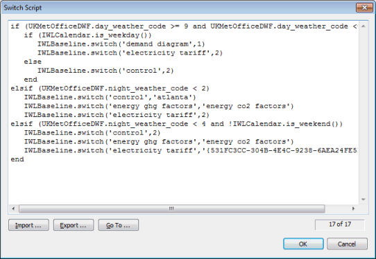

Dialogfeld Switch-Skript
Auf der Dialogfeldseite Switch-Skript können Sie Ruby-Skripte anzeigen und bearbeiten, die basierend auf Wetterfeed-Daten definieren, wann Switch-Objekte (definiert in Basislinie – Wechseloptionen) verwendet werden sollen.
Das Dialogfeld wird über die Schaltfläche Skript bearbeiten auf der Seite Basislinie – Wechseloptionen angezeigt.
Die Schaltfläche Importieren ermöglicht das Importieren von Daten als Ruby-Skript.
Mit der Schaltfläche Exportieren kann das aktuelle Skript als Textdatei gespeichert werden.
Mit der Schaltfläche Gehe zu können Sie den Cursor zu einer bestimmten Zeile bewegen. Im Feld unten rechts auf der Seite wird die aktuelle Zeilennummer, gefolgt von der Gesamtanzahl der Zeilen im Skript, angezeigt.
Beachten Sie, dass nur ANSI-codierte Skripte unterstützt werden.
Weitere Informationen zur Skriptsprache finden Sie unter Switch-Konfiguration – Skriptsprache.
