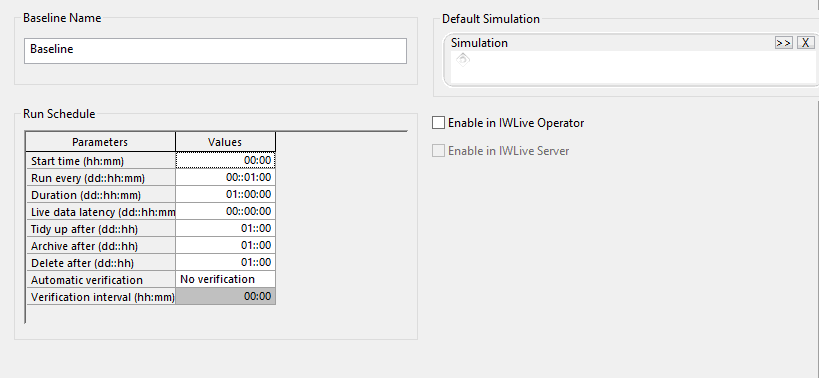

Seite Zeitplan
Auf dieser Seite können Sie einen Namen für die Basislinie, eine Vorgabesimulation und Laufzeitplan-Parameter festlegen.
Default Model page of the Baseline property sheet
Element Beschreibung
Basislinienname Wird im gesamten System für alle Benutzer verwendet. Kann jederzeit geändert werden. Die Software erzwingt Eindeutigkeit. Ein neuer Name wird allen Benutzern angezeigt.
Vorgabesimulation Stellt einen Vorgabedatensatz bereit. Wenn der Kontrollraumbediener keine Änderungen vornimmt und auch keine Livedatenaktualisierungen erfolgen, werden in Simulationen die von der angegebenen Simulation verwendeten Vorgabedaten verwendet.
In IWLive Operator aktivieren Implementiert die Planung und stellt die Basislinie in IWLive Operator zur Verfügung. Diese Option ist nur verfügbar, wenn die Basislinie eingecheckt wurde.
In IWLive Server aktivieren Implementiert die automatische Planung in IWLive Server. Diese Option ist nur verfügbar, wenn IWLive Server erkannt und die Basislinie eingecheckt wurde.
Laufzeitplan
Hier können Sie den Zeitablauf von Simulationen und die Verwaltung von Ergebnissen planen.
Startzeit
Zeitpunkt, zu dem die erste Simulation ausgeführt wird (vor Anwendung der Latenz)
Ausführen alle
Intervall, in dem die Simulationen ausgeführt werden
Beispiel: alle 5 Stunden
Dauer
Laufdauer: Wird zur Berechnung der Anzahl der Zeitschritte verwendet, für die die Simulation ausgeführt werden soll.
Echtzeitdaten-Latenz
Länge der Verzögerung vor dem Ausführen des Laufs, damit Echtzeitdaten aus externen Telemetriequellen abgerufen werden können
Bereinigen nach
Hauptergebnisse aus Läufen, die älter als der hier angegebene Zeitpunkt sind, werden gelöscht.
Warnungen sind davon nicht betroffen.
Archivieren nach
Warnungen und Hauptergebnisse aus Läufen, die älter als der hier angegebene Zeitpunkt sind, werden gelöscht.
Ergebnisse und Warnungen können neu generiert werden.
Löschen nach
Läufe, die älter als der hier angegebene Zeitpunkt sind, werden gelöscht.
Automatische Überprüfung
Steuert, ob der Vergleich der gemessenen Daten mit den Modellergebnissen automatisch (über den IWLive Pro-Server) oder manuell (über die IWLive Pro Operator-Schnittstelle) durchgeführt werden soll.
Folgende Optionen sind verfügbar:
  • Keine Überprüfung: Es wird keine automatische Überprüfung durchgeführt.
  • Am Ende überprüfen: Läufe werden automatisch einmal am Ende jedes Laufs überprüft.
  • In Intervallen überprüfen: Läufe werden automatisch in bestimmten Intervallen überprüft. Das Intervall kann im Feld Verifizierungsintervall unten festgelegt werden.
Aktiviert, wenn die Option Automatische Überprüfung auf In Intervallen überprüfen festgelegt ist.
Geben Sie ein Intervall im Format hh:mm ein (z. B. 00:10, um die Überprüfung alle 10 Minuten zu planen).

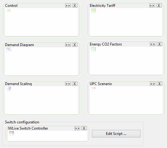

Seite Switch
Auf dieser Seite können Sie alternative Datenelemente zu den Datenelementen angeben, die von der auf der Seite Vorgabemodell angegebenen Vorgabesimulation verwendet werden.
Anmerkung: Diese Seite ist nur für mit der Sperrmethode erstellte Basislinien verfügbar und nicht für mit der Zusammenführungsmethode erstellte Basislinien.
Switch Options page of the Baseline property sheet
Die im IWLive-Projektionslauf zu verwendenden Elemente werden basierend auf der aktuellen Wettervorhersage ausgewählt.
Anmerkung: Alle Switch-Optionen müssen die Validierung anhand des Netzes in der auf der Seite Vorgabemodell ausgewählten Vorgabesimulation bestehen.

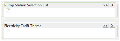

Steuerelement ~
Stromtarif Stromtarife müssen die gleichen Tarifbeschriftungen wie der Stromtarif der Vorgabesimulation enthalten.
Bedarfsdiagramm Bedarfsdiagramme müssen die gleichen Bedarfskategorien wie das Bedarfsdiagramm der Vorgabesimulation enthalten.
Energie – CO2-Faktoren Energie-CO2-Faktoren müssen die gleichen THG-Faktorregimes wie der Energie-CO2-Faktor der Vorgabesimulation enthalten.

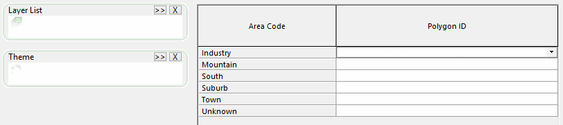

Bedarfsskalierung Bedarfsskalierungen müssen die gleichen Flächencodes wie die Bedarfsskalierung der Vorgabesimulation enthalten.
UPC-Szenario ~
Switch-Konfiguration
IWLive Switch Controller Das IWLive Switch Controller-Objekt wird verwendet, um Verbindungen zu Wetterfeeds und Kalenderdaten einzurichten.
Skript bearbeiten (Schaltfläche) Klicken Sie auf diese Schaltfläche, um das Dialogfeld Switch-Skript anzuzeigen, in dem Sie Ruby-Skripte anzeigen und bearbeiten können, die basierend auf Wetterfeed-Daten definieren, wann Switch-Objekte verwendet werden sollen.

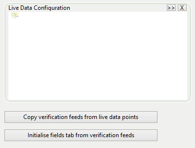

Seite Echtzeitdaten
Auf dieser Seite können Sie die Echtzeitdaten-Konfigurationselemente auswählen, die Verbindungen zu den Telemetriedaten der Objekte im Netz enthalten.
Live Data Options page of the Baseline property sheet
Echtzeitdaten-Konfiguration Es können mehrere Echtzeitdaten-Konfigurationen ausgewählt werden.
Verifizierungsfeeds von Echtzeitdatenpunkten kopieren ~
Felder-Registerkarte aus Verifizierungsfeeds initialisieren ~

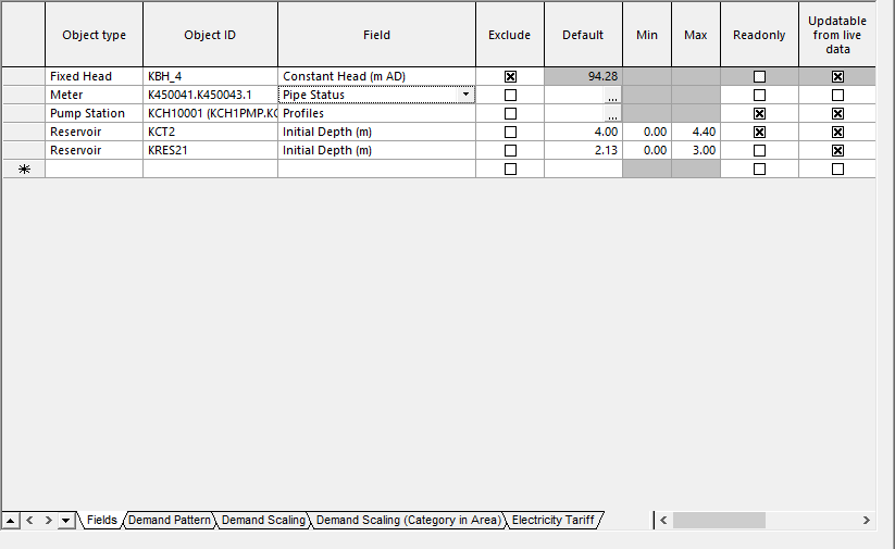

Seite Felder
Die Seite Felder wird gefüllt, wenn eine gültige Vorgabesimulation auf der Seite Vorgabemodell festgelegt wird.
Auf dieser Seite können Sie angeben, welche Aktualisierungen an den Steuerungen im Netz vorgenommen werden sollen, bevor eine Simulation ausgeführt wird. Aktualisierungen der Bedarfsskalierung, der Bedarfsmuster (innerhalb von Bedarfsdiagrammen) und der Stromtarife werden hier ebenfalls angegeben.
Änderungen können wie folgt vorgenommen werden:
  • Aktualisieren aus Echtzeitdaten
  • Festlegen benutzerdefinierter Werte
  • Festlegen aus vorherigen Projektionsläufen (nur Wasserqualität)
Die Daten auf dieser Seite können manuell eingegeben oder über das Open Data Import Center gebündelt aus CSV-Dateien aktualisiert werden.
Element Verfügbarkeit Beschreibung
Objekttyp
Verfügbar auf der Registerkarte Felder
Zeigt den Objekttyp an, für den Aktualisierungen festgelegt werden sollen.
Diese Liste enthält alle verfügbaren Netzobjekttypen.
Einträge für Bedarfsskalierung, Bedarfsmuster und Stromtarife befinden sich auf eigenen Registerkarten. Bedarfsskalierung, Bedarfsmuster und Stromtarife können über benutzerdefinierte Werte oder eine Verbindung zu einem Echtzeitdatenfeed angegeben werden. Dadurch können IWLive Pro-Projektionsläufe aktualisierte Bedarfsskalierungen/Muster/Stromtarife verwenden.
Objekt-ID
Hier werden die Einstellungen für einzelne Felder für das ausgewählte Objekt angezeigt.
Feld Verfügbar auf der Registerkarte Felder
Ausschließen
Wenn diese Option aktiviert ist, kann dieses Feld weder in IWLive Pro angezeigt noch über IWLive Pro festgelegt werden.
Vorgabe
Verfügbar auf den Registerkarten Felder und Bedarfsskalierung
Wert, der verwendet werden soll, wenn die Betriebsart auf Vorgabe verwenden festgelegt ist, sowie in bestimmten Fällen, wenn Werte außerhalb des durch die Felder Min. und Max. definierten zulässigen Bereichs liegen (siehe unten)
Diese Werte werden anfänglich über das Steuerelement oder den Parameter der auf der Seite Vorgabemodell festgelegten Vorgabesimulation festgelegt.
Ein benutzerdefinierter Wert kann eingegeben werden.

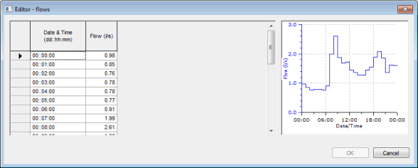

Wenn das Feld aus einem zeitvariablen Profil besteht (z. B. Übertragungsknoten-Volumenströme oder Bedarfsmuster), klicken Sie auf die Schaltfläche , um einen Profileditor anzuzeigen. Der Profileditor enthält ein Raster mit zeitvariablen Werten, wobei das Feld Datum/Uhrzeit im Format tt:hh::mm die relative Uhrzeit ab dem Startzeitpunkt der Steuerungsdaten enthält. Je nach angezeigtem Parameter kann auch ein Diagramm des Profils angezeigt werden.
Min.
Dieses Feld ist bei nicht numerischen Feldern deaktiviert.
Verfügbar auf den Registerkarten Felder, Bedarfsmuster, Bedarfsskalierung und Stromtarif
Minimal zulässiger Wert für ein anfänglich von InfoWorks WS Pro festgelegtes Feld. Ein benutzerdefinierter Wert kann ebenfalls eingegeben werden.
Verhalten bei Werten außerhalb des zulässigen Bereichs:
  • Betriebsart Normal mit Aktualisierung aus Echtzeitdaten: Wenn die erfassten Echtzeitwerte außerhalb des in den Feldern Min. und Max. definierten zulässigen Bereichs liegen, wird stattdessen der Vorgabewert verwendet. In diesem Fall meldet IWLive Pro den Datenursprung als "fehlende Echtzeitdaten".
  • Betriebsart Überschreiben: Wenn ein Überschreibungswert außerhalb des in den Feldern Min. und Max. definierten zulässigen Bereichs liegt, wird stattdessen der angegebene Mindest-/Höchstwert verwendet.
  • Betriebsart Prognose: Werte außerhalb des in den Feldern Min. und Max. definierten zulässigen Bereichs werden verworfen, und im Fehlerprotokoll der Basislinie wird eine entsprechende Meldung ausgegeben. In diesem Fall wird stattdessen der Vorgabewert verwendet.
(Bei der Betriebsart Vorgabe werden immer die Vorgabewerte verwendet.)

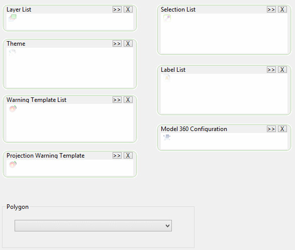

Auf dieser Seite können Sie die Kartenlayouts, Layer und Beschriftungen festlegen, die beim Anzeigen des Netzmodellbereichs in IWLive Pro angezeigt werden sollen.
Display Options page of the Baseline property sheet
Layerliste
Layerliste laden, die vorgabemäßig beim Anzeigen von Simulationsergebnissen in IWLive Pro angezeigt werden soll
Vorgabemäßig werden die in der ausgewählten Layerliste enthaltenen Layer geladen. Zusätzliche Layer können über die Kontextmenüoption Layersteuerung im GeoPlan-Fenster hinzugefügt werden (verfügbar in InfoWorks WS Pro und IWLive Pro).
Kartenlayout
Kartenlayouts laden, die vorgabemäßig beim Anzeigen von Simulationsergebnissen in IWLive Pro angezeigt werden sollen
Das vorgegebene Warnungskartenlayout, das in IWLive Pro auf Netzobjekte angewendet wird, wird in IWLive Pro festgelegt.
Liste mit Warnvorlagen
Warnvorlagen laden, die vorgabemäßig beim Anzeigen von Simulationsergebnissen in IWLive Pro angezeigt werden sollen
Beim Erstellen von Störungs- und Antwortläufen in IWLive Pro kann der Benutzer die in dieser Liste angegebenen Warnvorlagen auswählen.
Projektionswarnvorlage Eine Warnvorlage in dieses Feld laden. Diese Warnvorlage wird für Projektionsläufe in IWLive Pro verwendet.
Polygon Wird verwendet, um ein Begrenzungspolygon für die Basislinie oder eine Fläche innerhalb der Basislinie anzugeben, die durch eine Polygonkontur (Teilnetzpolygon) definiert ist. Alle im Vorgabemodellnetz vorhandenen Polygone werden aufgeführt. Wählen Sie ein Teilnetzpolygon aus, das als Begrenzungspolygon verwendet werden soll, oder wählen Sie die Option Vorgabe aus, um automatisch ein Begrenzungspolygon aus den Netzgrenzen zu erstellen. Wenn Sie das Netz in kleinere Flächen oder Zonen aufteilen möchten, die in IWLive Pro einfacher verwaltet werden können, wählen Sie das Teilnetzpolygon aus, das den relevanten Bereich definiert. Dieses Polygon muss einer Polygon-ID auf der Seite Zonen zugewiesen werden, damit es in IWLive Pro als Zone fungiert.
Auswahlliste Optional können Sie eine oder mehrere Auswahllisten in dieses Feld laden. Diese Auswahllisten stehen in IWLive Pro für den Massenexport von Simulationsergebnissen zur Auswahl. Exporteinstellungen werden im Datenbankobjekt Exportstil implementiert.
Beschriftungsliste Sie können eine oder mehrere Beschriftungslisten in dieses Feld laden. Diese Beschriftungslisten stehen in IWLive Pro zum Laden in die Kartenansicht zur Auswahl.
Seite Zonen
Auf der Seite Zonen können Sie ein Kartenlayout und einen Layer konfigurieren, die beim Anzeigen von Zonen in IWLive Pro angezeigt werden sollen. Zonen sind benutzerdefinierte Polygone, mit denen Netze in kleinere, besser zu verwaltende Bereiche unterteilt werden können, in der Regel basierend auf hydraulischen Begrenzungen. Durch die Zuordnung der einzelnen Polygone zu einem der aufgeführten Flächencodes können Benutzer diese Polygone als Zonen fungieren lassen und so verschiedene Betriebszonen definieren.
Zone Options page of the Baseline object
Layerliste Richten Sie Anzeigeoptionen für Zonen in IWLive Pro ein, indem Sie eine Layerliste aus dem Fenster Modellgruppe in dieses Feld ziehen.
Kartenlayout Richten Sie Anzeigeoptionen für Zonen in IWLive Pro ein, indem Sie ein Warnungskartenlayout aus dem Fenster Modellgruppe in dieses Feld ziehen.
Raster Flächencode/Polygon-ID
Flächencode Diese Spalte wird automatisch mit einer Liste eindeutiger Flächencodes aller für Knoten und Rohre im Netz verwendeten Flächencodes gefüllt.
Polygon-ID Weisen Sie den verschiedenen Flächencodes eine Polygon-ID zu. Jede Zelle enthält eine Dropdown-Liste mit allen im Netz vorhandenen Polygonen.
Kontextmenü Mit der Kontextmenüoption Ansichtszone im Raster wird der GeoPlan auf die in der Rasterzeile ausgewählte Zone gezoomt.
Seite Pumpen
Auf dieser Seite können Sie das Fenster Pumpenergebnisse von IWLive Pro Operator konfigurieren. Im Fenster Pumpenergebnisse wird eine Übersicht der Ein-/Aus-Zustände und Stromtarife für ausgewählte Pumpstationen angezeigt.
Anmerkung: Die im Fenster Pumpenergebnisse angezeigten Pumpstationen können durch Auswahl des Ergebnisanzeigemodus ebenfalls in Operator gesteuert werden. Die auf der Seite Pumpen eingegebenen Einstellungen überschreiben den in Operator ausgewählten Ergebnisanzeigemodus.
Wenn auf dieser Seite keine Auswahlliste für Pumpstationen und kein Kartenlayout ausgewählt sind, umfasst die in IWLive Pro angezeigte Übersicht alle Pumpstationen im Netz. Wenn kein Kartenlayout für Stromtarife angewendet wird, werden außerdem in IWLive Pro in den Ergebnissen eingeschaltete Pumpstationen mit dicken grünen Streifen und ausgeschaltete Pumpstationen mit schmalen roten Streifen gekennzeichnet. Weitere Informationen finden Sie in der Hilfe zu IWLive Pro.
Pump Overview page of the Baseline property sheet
Auswahlliste für Pumpstationen Auswahlliste mit den erforderlichen Pumpstationen laden
Kartenlayout für Stromtarif Kartenlayout für Stromtarif laden

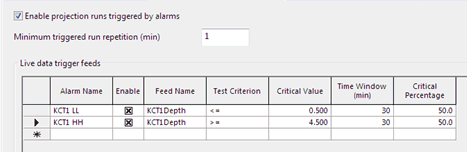

Projektionsläufe aktivieren, die durch Alarme ausgelöst werden
Wenn diese Option aktiviert ist, wird das Auslösen von Projektionsläufen in IWLive Pro aktiviert.
Diese Option ist vorgabemäßig deaktiviert.
Min. ausgelöste Laufwiederholung (Min.)
Gibt an, wie oft die ausgelösten Läufe ausgeführt werden, wenn die Alarmbedingung wahr bleibt.
WICHTIG: Es wird dringend empfohlen, für diesen Parameter einen kleineren Wert als im Feld Ausführen alle auf der Seite Vorgabemodell festzulegen, das sich auf geplante Läufe bezieht.
Echtzeitdaten-Trigger-Feeds
Mit diesen Parametern können Sie Alarme konfigurieren, die Projektionsläufe in IWLive Pro auslösen.
Alarmname
Name des Alarms (muss eindeutig sein)
Aktivieren
Aktivieren Sie diese Option, um den Alarm zu aktivieren, sodass dessen Bedingung ausgewertet wird.
Es kann hilfreich sein, Alarme zu deaktivieren, wenn eingehende SCADA-Werte als falsch bekannt sind oder fehlen.
Feedname
Name des Feeds
Diese Dropdown-Liste enthält alle verfügbaren Feeds, die im Echtzeitdatenobjekt angegeben sind.
Seite Echtzeitdatenfeed
Tipp: Wenn auf der Seite Echtzeitdaten – Optionen mehr als ein Echtzeitdatenkonfigurationsobjekt ausgewählt ist, sind in der Dropdown-Liste Feedname nur Feeds aus der ersten Echtzeitdatenkonfiguration verfügbar.
Testkriterium
Verfügbare Vergleichsoperatoren:
Kritischer Wert
Fester Wert, der in Kombination mit dem Testkriterium die auszuwertende Bedingung des Alarms darstellt
Zeitfenster
Zeitraum, in dem die Alarmbedingung ausgewertet werden soll
Dieser liegt in der Regel zwischen jetzt und den vorherigen N Minuten.
Kritischer Prozentsatz
Minimale Zeitspanne, die der Alarm innerhalb des Zeitfensters aktiviert sein muss, damit ein Projektionslauf ausgelöst wird. Dieser Wert wird als Prozentsatz der Gesamtdauer des Zeitfensters angegeben.
Ein kritischer Prozentsatz von 50 % gibt an, dass die Alarmbedingung mindestens in der Hälfte der Zeit des Zeitfensters erfüllt sein muss, damit Projektionsläufe ausgelöst werden.

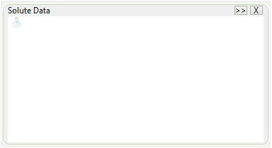

Auf dieser Seite können Sie ein oder mehrere Datenobjekte zu gelösten Stoffen für Simulationen der Wasserqualität angeben.
Water Quality page of the Baseline property sheet
Die auf dieser Seite angegebenen Datenobjekte zu gelösten Stoffen können beim Erstellen neuer Störungs- oder Antwortläufe zur Wasserqualität in IWLive Pro Operator verwendet werden. Projektionsläufe in IWLive Pro verwenden die Daten zu gelösten Stoffen aus der Vorgabesimulation (die auf der Seite Zeitplan im Eigenschaftenblatt der Basislinie angegebene Simulation). Wenn die Basissimulation ein Lösungsobjekt enthält, ist dieses immer verfügbar und wird in Projektionsläufen verwendet. Dadurch können Alternativen angeboten werden, wenn der Benutzer Störungs- oder Antwortläufe erstellt.

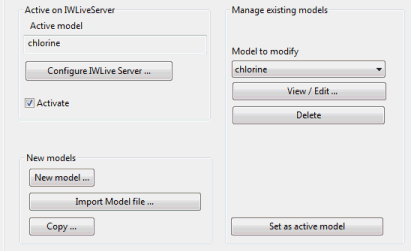

Seite Überwachungskonfiguration
Auf dieser Seite können Sie PressureWatch-/QualWatch-Modelle erstellen, verwalten und ausführen. PressureWatch und QualWatch sind Module zur Überwachung von und Erkennung von Anomalien in Wassernetzen. Weitere Informationen finden Sie unter PressureWatch und QualWatch.
Watch Configuration page of the Baseline property sheet
Anmerkung: Die meisten Felder in diesem Dialogfeld können nur für ausgecheckte Basislinien bearbeitet werden (sofern nicht anders angegeben). Sie sind bei eingecheckten Basislinien schreibgeschützt.
Auf IWLive Pro Server aktiv
Aktives Modell: Modell, das vom IWLive Pro-Server ausgeführt wird
IWLive Pro-Server konfigurieren: Klicken Sie auf diese Schaltfläche, um das Dialogfeld PressureWatch/QualWatch-Serverkonfiguration anzuzeigen, in dem Einstellungen für die Ausführung von PressureWatch-/QualWatch-Modellen vorgenommen werden können.
Aktivieren: Immer verfügbar
Aktivieren Sie diese Option, um das aktive Modell zu aktivieren. Dies bedeutet, dass bei Ausführung des IWLive Pro-Servers auch das PressureWatch-/QualWatch-Modell ausgeführt wird und PressureWatch-/QualWatch-Prognosen generiert und in die Exportdatenbank geschrieben werden.
Anmerkung: Auf dem IWLive Pro-Server wird nur das aktive Modell ausgeführt. Für eine Basislinie kann also nur ein PressureWatch-/QualWatch-Modell ausgeführt werden.
Neue Modelle
Neues Modell: Klicken Sie auf diese Schaltfläche, um ein neues PressureWatch-/QualWatch-Modell zu erstellen. Dadurch wird das Dialogfeld PressureWatch-/QualWatch-Modell angezeigt, in dem das neue Modell konfiguriert werden kann.
Modelldatei importieren: Klicken Sie auf diese Schaltfläche, um ein Standarddialogfeld zum Öffnen von Dateien anzuzeigen. Wählen Sie eine PressureWatch-/QualWatch-Datei (Erweiterung .job) aus, und klicken Sie auf Öffnen.
Kopieren: Kopieren Sie das aktuell in der Dropdown-Liste Zu änderndes Modell ausgewählte Modell. Bei Auswahl dieser Option wird das Dialogfeld PressureWatch-/QualWatch-Modell des kopierten Modells geöffnet. Bearbeiten Sie es nach Bedarf.
Vorhandene Modelle verwalten
Zu änderndes Modell: Enthält die verfügbaren PressureWatch-/QualWatch-Modelle. Wählen Sie ein Modell aus.
Anzeigen/Bearbeiten: Immer verfügbar
Klicken Sie auf diese Schaltfläche, um das Dialogfeld PressureWatch-/QualWatch-Modell für das aktuell in der Dropdown-Liste Zu änderndes Modell ausgewählte Modell anzuzeigen.
Löschen: Löschen Sie das aktuell in der Dropdown-Liste Zu änderndes Modell ausgewählte Modell.
Anmerkung: Die Schaltfläche Löschen sollte vorsichtig verwendet werden, da der Löschvorgang sofort erfolgt.
Als aktives Modell festlegen: Klicken Sie auf diese Schaltfläche, um das aktuell ausgewählte Modell als aktives Modell festzulegen. Das Modell wird im Feld Aktives Modell angezeigt.
