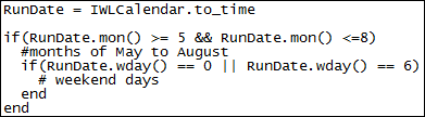

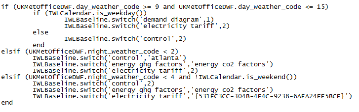

Ruby-Skripte werden geschrieben, um basierend auf Wetter-Feed-Daten und dem Datum zu definieren, wann Switch-Objekte verwendet werden sollen.
Ein Beispiel für ein Skript wird im Folgenden gezeigt:

Anmerkung: Der von IWLCalendar.to_time angegebene Wert wird auf Mitternacht am Tag des Laufs initialisiert, sodass nur Datumswerte auf sinnvolle Weise analysiert werden können (d. h. Stunde und Minute sind immer 0). Dies bedeutet, dass der Wert von IWLCalendar.to_time tatsächlich das Datum zu Beginn des Laufs ist.
Um beispielsweise zwischen Wochentagen zu wechseln, verwenden Sie wday() (Sonntag = 0; Samstag = 6), oder um zwischen Monaten zu wechseln, verwenden Sie mon() (Januar = 1; Dezember = 12).

Klasse UKMetOfficeWCF
Diese Klasse wird für die Fünf-Tage-Prognose für die Weltstädte des britischen Met Office verwendet.
Klassenfunktion Beschreibung
double weather_code()
Gibt einen Wettercode zurück.
Besuchen Sie das Met Office, um eine Dokumentation zur Interpretation des Wettercodes zu erhalten.
double max_temperature()
Gibt die maximale prognostizierte Temperatur für die aktuelle Prognose zurück.
Gibt die minimale prognostizierte Temperatur für die aktuelle Prognose zurück.
Klasse UKMetOfficeDWF
Diese Klasse wird für die Prognose für die britischen Städte und die Weltstädte des britischen Met Office verwendet.
double day_weather_code()
Gibt einen Wettercode zurück, der das für die aktuelle Prognose signifikante Tageswetter beschreibt.
double night_weather_code()
Gibt einen Wettercode zurück, der das für die aktuelle Prognose signifikante Nachtwetter beschreibt.
double mix_temperature()
