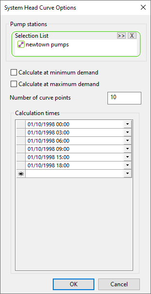

Optionen für Systemenergiehöhenkurve
Dialogfeld Optionen für Systemenergiehöhenkurve
In diesem Dialogfeld können Sie die Ausgabe des Laufs der Systemenergiehöhenkurve steuern.
Bild anzeigen
Element Beschreibung
Pumpstationen
Auswahlliste (Ablageziel)
Verwenden Sie Ziehen und Ablegen oder die Schaltfläche Durchsuchen, um eine Auswahlliste der zu analysierenden Pumpstationen hinzuzufügen.
Browse Durchsuchen Klicken Sie hier, um ein Dialogfeld zu öffnen, in dem Sie einen Lauf auswählen können.
Clear Löschen Klicken Sie hier, um den Eintrag im Feld Lauf zu löschen.
Bei min. Bedarf berechnen
Option zur Berechnung einer Systemenergiehöhenkurve bei minimalem Bedarf.
Bei max. Bedarf berechnen
Option zur Berechnung einer Systemenergiehöhenkurve bei maximalem Bedarf.
Anzahl Kurvenpunkte
Gibt die Detailstufe (Testpunkte) in der Systemenergiehöhenkurve an.
Zeiten berechnen
Liste der Zeiten, zu denen die Systemenergiehöhenkurven berechnet werden.
