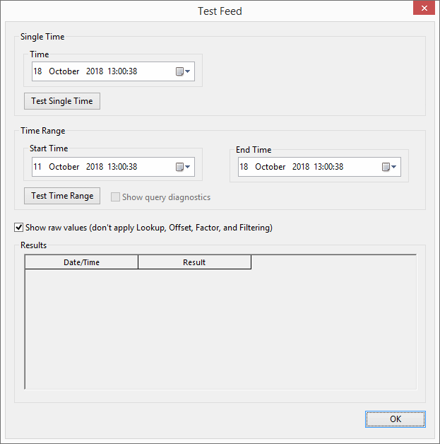

Dialogfeld Feed testen
Das Dialogfeld Feed testen kann verwendet werden, um Verbindungen zu Feeds zu testen. In diesem Dialogfeld können Benutzer überprüfen, ob diese Verbindungen gültig sind und funktionieren übertragen werden.
So zeigen Sie das Dialogfeld an
Test Feed dialog
Feld Beschreibung
Einmal
Zeit: wird verwendet, um ein Datum und eine Uhrzeit anzugeben, für die der Feed getestet werden soll.
Einmal testen: zeigt die entsprechenden Feedwerte im Raster Ergebnisse an.
Zeitbereich
Startzeit und Endzeit: werden verwendet, um den Datums-/Uhrzeitbereich anzugeben, für den der Feed getestet werden soll. Vorgabemäßig ist die Endzeit die aktuelle Zeit, während die Startzeit eine Woche vorher liegt.
Zeitbereich testen: zeigt die entsprechenden Feedwerte im Raster Ergebnisse an. Wenn Sie auf diese Schaltfläche klicken, wird zunächst eine Informationsmeldung angezeigt, die den Benutzer über die Anzahl der zurückgegebenen Werte informiert. Bild anzeigen Wenn Sie in der Meldung auf OK klicken, werden die Feedwerte im Raster Ergebnisse angezeigt.
Test Feed message
Abfragediagnose anzeigen
Nur für Feeds verfügbar, die einen Echtzeitdatentyp mit Abfragelogik aufweisen.
Wenn diese Option aktiviert ist, wird ein Protokoll erstellt, das die Echtzeitdatenaktivität anzeigt, insbesondere:
  • Name des Feeds
  • Abfrage
  • Ausführungszeit
  • Anzahl der Zeilen
Rohwerte anzeigen (Suche, Versatz, Faktor und Filterung nicht anwenden)
Steuert die Feedanzeige. Vorgabemäßig (Option aktiviert) werden Telemetrierohwerte angezeigt. Wenn diese Option jedoch deaktiviert ist (durch Deaktivieren des Kontrollkästchens), werden im Raster Ergebnisse Daten angezeigt, die durch Suche, Versatz, Faktor und Filterung geändert wurden, die für den Feed angegeben wurden (siehe Ansicht Echtzeitdatenfeed).
Ergebnisraster
Zeigt ein Raster mit den zurückgegebenen Datums-/Uhrzeitangaben und Werten des Feeds an.
Dieses anfänglich leere Raster enthält die Feedwerte, die den in den Abschnitten Einmal oder Zeitbereich festgelegten Zeitkriterien entsprechen.
OK
Schließt das Dialogfeld.
