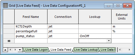

Echtzeitdatenraster – Ansicht Echtzeitdatenfeed
Diese Ansicht wird verwendet, um Verbindungen zu Feeds in einer oder mehreren Telemetriedatenbanken anzugeben.
Die Ansicht wird angezeigt, indem Sie auf ein Echtzeitdaten-Konfigurationsobjekt im Fenster Modellgruppe doppelklicken und dann die Registerkarte Echtzeitdatenfeed auswählen.
Live Data Feed tab
Anmerkungen:
Element Beschreibung
Spalte ganz links
Wenn Sie darauf klicken, wird die gesamte Zeile ausgewählt.
Ein vorwärts gerichtetes Dreieck zeigt die aktuelle Zeile an.
Ein Sternchen gibt an, wo ein neues Objekt erstellt werden kann, indem die Details eingegeben werden (in diesem Fall durch Auswahl einer Suchtabelle).
Felder
Feedname
Benutzername für den Telemetriedaten-Feed.
Verbindung
Dropdown-Liste der Verbindungen aus dem Raster Echtzeitdaten-Anmeldung.
Abrufen
Dropdown-Liste der Suchtabellen aus dem Raster Echtzeitdaten-Suche (aus dem Feld Suchname übernommen).
Ein leeres Suchfeld gibt an, dass keine Suchtabelle für den Feed verwendet wird.
Wählen Sie bei Bedarf eine Suchtabelle aus der Liste aus.
Tipp: Wenn eine Suchtabelle für einen Feed verwendet wird, werden die zugehörigen Felder Versatz und Faktor (siehe unten) deaktiviert und beim Abrufen von Daten aus der Telemetrie nicht verwendet.
