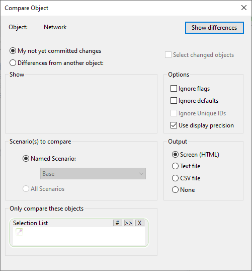

Compare Object dialog
Das Dialogfeld kann verwendet werden, um zwei Versionen desselben Objekts mit Versionsverwaltung, Ihre lokale Kopie des Objekts mit Versionsverwaltung mit der neuesten Version in der Datenbank oder zwei separate Objekte mit Versionsverwaltung zu vergleichen.

Element Beschreibung
Objekt
Schreibgeschützter Text, der das Objekt mit Versionsverwaltung bezeichnet, über das das Dialogfeld geöffnet wurde
Meine noch nicht übernommenen Änderungen
Mit dieser Option können Sie die zuletzt übernommene Version des Objekts mit der aktuellen Version desselben Objekts, für das noch keine Änderungen gespeichert wurden, vergleichen.
Unterschiede zu einem anderen Netz
Mit dieser Option können Sie zwei beliebige Elemente mit Versionsverwaltung desselben Typs vergleichen.
Aktiviert den Abschnitt Anzeigen (siehe unten).
Anzeigen
Verfügbar, wenn Unterschiede aus einem anderen Netz ausgewählt ist.
Ermöglicht die Angabe des Objekts mit Versionsverwaltung, das mit dem ursprünglich ausgewählten Objekt verglichen wird.
Sie können ein Objekt in diesem Feld ablegen oder die Schaltfläche Browse (Durchsuchen) verwenden, um nach dem Element zu suchen.
Hinweis: In diesem Dialogfeld kann ein Objekt nicht mit einer anderen Version von sich selbst verglichen werden. Für einen solchen Vergleich sollte das Dialogfeld Versionsverlauf verwendet werden.
Geänderte Objekte auswählen
Diese Option ist verfügbar, wenn ein GeoPlan des zu vergleichenden Objekts geöffnet ist.
Wenn dieses Kontrollkästchen aktiviert ist, werden im GeoPlan alle Objekte ausgewählt, für die Unterschiede gefunden wurden.
Zu vergleichende Szenarien
Verwenden Sie diesen Abschnitt, wenn Sie die Unterschiede für ein bestimmtes Szenario oder für alle Szenarien auflisten möchten.
Dieser Abschnitt ist aktiviert, wenn es sich bei dem Element mit Versionsverwaltung im Feld Anzeigen um ein Netz handelt und wenn Szenarien für dieses Netz vorhanden sind.
Wählen Sie mithilfe des Kontrollkästchens Benanntes Szenario und der Dropdown-Liste darunter ein Szenario aus, oder aktivieren Sie die Option Alle Szenarien, um alle aktuellen Szenarien für das ausgewählte Netz zu vergleichen.
Nur diese Objekte vergleichen
Sie können eine Auswahlliste in das Feld ziehen und dort ablegen oder mit der Schaltfläche Browse (Durchsuchen) nach einer Auswahlliste suchen. Es werden nur die Elemente in der Auswahlliste verglichen.
Alternativ können Sie auch auf die Schaltfläche Select version (Aktuell) klicken, um alle Objekte zu vergleichen, die derzeit im aktuellen GeoPlan-Fenster ausgewählt sind.
Optionen
Diese Optionen sind Ignorierungsbedingungen, die verwendet werden können, um bestimmte Änderungen während des Vergleichs herauszufiltern. Sie werden gewarnt, wenn Netzobjekte geändert, aber nicht gemeldet wurden, da eine dieser Optionen ausgewählt wurde.
Kennzeichnungen ignorieren: Lässt Details zu Änderungen an Kennzeichnungen weg.
Vorgabewerte ignorieren: Lässt Details zu Änderungen an Vorgabefeldern (mit #D gekennzeichnete Felder) im Vergleichsbericht weg.
Eindeutige IDs ignorieren: Lässt Details zu Änderungen an eindeutigen IDs weg.
Anzeigegenauigkeit verwenden: Ignoriert Unterschiede, die unter dem in den Eigenschaftenblättern oder Tabellen angezeigten Genauigkeitsgrad liegen.
Ausgabe
Bestimmt das Ziel für den Bericht.
  • Bildschirm (HTML): Listet die Unterschiede zwischen den Objekten mit Versionsverwaltung in einem HTML-Format auf.
  • Textdatei: Listet die Unterschiede zwischen Objekten mit Versionsverwaltung in einer Textdatei auf, die unter einem angegebenen Pfad gespeichert wird.
  • CSV-Datei: Listet die Unterschiede zwischen den Objekten mit Versionsverwaltung in einer CSV-Datei auf, die unter einem bestimmten Pfad gespeichert wird. InfoWorks WS Pro erstellt eine CSV-Datei in einem ähnlichen Format wie die erstellte Datei, wenn ein Objekt mit Versionsverwaltung in eine einzelne CSV-Datei exportiert wird. Zusätzlich wird eine Spalte Aktion eingefügt.
  • Keine: Hebt die geänderten Objekte im GeoPlan hervor, ohne dass eine Ausgabedatei erstellt wird. Dazu muss die Option Geänderte Objekte auswählen aktiviert sein.
Unterschiede anzeigen
Startet den Vergleich.
