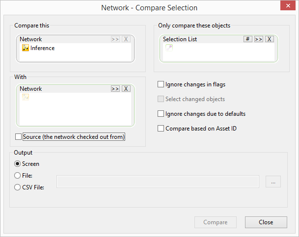

Network Compare Selection dialog
Dialogfeld Netzvergleich
Feld Beschreibung
Dies vergleichen
Schreibgeschütztes Auswahlfeld, ausgefüllt mit Basislinie/Steuerungsdaten/Echtzeitdaten/Netz, von denen aus das Dialogfeld geöffnet wurde.
mit
Ziehen Sie das Objekt, mit dem Basislinie/Echtzeitdaten/Netz/Kontrolle im Abschnitt Dies vergleichen verglichen werden soll, in das Feld Mit.
Alternativ können Sie auch die Schaltfläche Durchsuchen verwenden, um nach dem gewünschten Objekt zu suchen.
Kontrollkästchen Quelle
Aktivieren Sie dieses Kontrollkästchen, um das Feld Mit automatisch mit dem übergeordneten Element des Objekts im Abschnitt Dies vergleichen auszufüllen.
Nur diese Objekte vergleichen
Diese Option ist beim Vergleich von Steuerungsdatenobjekten, Echtzeitdatenobjekten oder Netzen verfügbar.
Ziehen Sie eine Auswahlliste in das Feld, und legen Sie sie dort ab, oder verwenden Sie die Schaltfläche Durchsuchen, um nach einer Auswahlliste zu suchen. Es werden nur die Elemente in der Auswahlliste verglichen.
Klicken Sie alternativ auf die Schaltfläche Aktuell, um alle Objekte zu vergleichen, die derzeit im aktuellen GeoPlan-Fenster ausgewählt sind.
Änderungen in Kennzeichnungen ignorieren
Aktivieren Sie dieses Kontrollkästchen, um Details zu Änderungen an Kennzeichnungen auszulassen.
Geänderte Objekte auswählen
Diese Option ist nur beim Vergleich von Netzen verfügbar.
Diese Option ist verfügbar, wenn ein GeoPlan-Fenster des zu vergleichenden Netzes geöffnet ist. Aktivieren Sie dieses Kontrollkästchen, um alle Objekte, für die Unterschiede gefunden werden, im GeoPlan-Fenster auszuwählen.
Änderungen aufgrund von Vorgaben ignorieren
Aktivieren Sie dieses Kontrollkästchen, um Details von Änderungen in Vorgabefeldern (mit #D gekennzeichnete Felder) im Vergleichsbericht auszulassen.
Anhand von Asset-ID vergleichen
Aktivieren Sie dieses Kontrollkästchen, um Netzobjektdaten mithilfe der Asset-ID des Objekts oder eines Objektsatzes anstelle der Asset-ID zu vergleichen.
Weitere Informationen zu den beim Vergleichen nach Asset-ID verwendeten Regeln finden Sie im Thema Vergleichen.
Ausgabe
Wählen Sie im Abschnitt Ausgabe das Ziel für den Bericht aus:
  • Bildschirm: Die Unterschiede zwischen den verglichenen Objekten werden in einer Textanzeige in InfoWorks WS Pro angezeigt.
  • Datei: Die Unterschiede zwischen den verglichenen Objekten werden in einer Textdatei aufgelistet, die unter einem angegebenen Pfad gespeichert wird.
  • CSV-Datei: Die Unterschiede zwischen den verglichenen Objekten werden in einer CSV-Datei aufgelistet, die unter einem angegebenen Pfad gespeichert wird.
