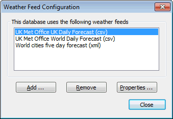

Dialogfeld Wetter-Feed-Konfiguration
Das Dialogfeld Wetter-Feed-Konfiguration dient zum Verwalten von Wetter-Feeds für die Verwendung in Switch-Controllern. Wetter-Feeds können in diesem Dialogfeld aktiviert, deaktiviert und ihre Eigenschaften konfiguriert werden.
Dieses Dialogfeld wird angezeigt, wenn Sie im Dialogfeld IWLive Switch Controller auf die Schaltfläche Konfiguration klicken.

Weather Feed Configuration Dialog
Feld Beschreibung
Wetter-Feed-Liste
Aktivierte (=hinzugefügte) Wetter-Feeds.
Die folgenden Wetter-Feeds stehen derzeit zur Verfügung:
  • Fünf-Tage-Prognose für Städte weltweit (XML): enthält britische Standorte und Weltstädte
  • UK Met Office – Prognose für brit. Städte (CSV): enthält nur Standorte in Großbritannien
  • UK Met Office – Prognose für Weltstädte (CSV): enthält Weltstädte ohne Standorte in Großbritannien
Hinzufügen
Fügt Wetter-Feeds hinzu (= aktivieren). Dadurch wird das Dialogfeld Wetter-Feed hinzufügen angezeigt, in dem Sie die zu aktivierenden Wetter-Feeds auswählen können. Dieses Dialogfeld enthält alle vom System definierten Wetter-Feeds, die noch nicht aktiviert wurden.
Entfernen
Entfernt (=deaktiviert) den ausgewählten Wetter-Feed aus der Liste. Dadurch kann der Wetter-Feed nicht mehr verwendet werden, seine Eigenschaften werden jedoch nicht gelöscht, sodass er zu einem späteren Zeitpunkt wieder aktiviert werden kann, ohne dass eine Neukonfiguration erforderlich ist.
Anmerkung:
Zum Zeitpunkt der Deaktivierung werden keine Überprüfungen durchgeführt, um festzustellen, ob entfernte Wetter-Feeds von Switch-Controllern referenziert werden. Alle Switch-Controller referenzieren weiterhin ihren konfigurierten Wetter-Feed, unabhängig davon, ob er aktiviert oder deaktiviert ist.
Eigenschaften
Zeigt das Dialogfeld Wetter-Feed-Eigenschaften für den ausgewählten Wetter-Feed an. Dieses Dialogfeld wird verwendet, um die Verbindungseigenschaften für den Server festzulegen, der die Prognosedaten bereitstellt.
Schließen
Schließt das Dialogfeld.
