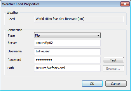

Dialogfeld WetterFeed-Eigenschaften
Das Dialogfeld Wetter-Feed-Eigenschaften wird verwendet, um die Verbindungseigenschaften des Wetter-Feeds festzulegen, der aktuell im Dialogfeld Wetter-Feed-Konfiguration oder im Dialogfeld IWLive Switch Controller ausgewählt ist.
Das Dialogfeld wird in den folgenden Fällen angezeigt:
Bild anzeigen
Wetter-Feed
Schreibgeschützt. Dies ist der Name des Wetter-Feeds.
Eine Liste der verfügbaren Feeds finden Sie im Thema Dialogfeld Wetter-Feed-Konfiguration.
Verbindungstyp
Folgende Optionen stehen zur Verfügung:
  • Datei: Wählen Sie eine Datei mit Wetter-Feed-Daten aus.
  • FTP: Geben Sie die Verbindungsdetails zum FTP-Server ein.
Server
Name des FTP-Servers
Benutzername
Benutzername für die Anmeldung am FTP-Server
Kennwort
Wird aktiviert, wenn der Typ der Verbindung auf FTP festgelegt ist.
Mit dem angegebenen Benutzer verknüpftes Kennwort.
Pfad
Pfad zu Wetter-Feed-Daten (Verzeichnis oder Datei).
Wenn auf einen Verzeichnisspeicherort verwiesen wird, muss der Pfad entweder mit einem Schrägstrich (/) oder einem umgekehrten Schrägstrich (\) enden, z. B. \IWLive\ oder /IWLive/.
Schaltfläche Testen
Klicken Sie auf die Schaltfläche Testen, um die Verbindung zum angegebenen FTP-Server zu testen.
Schaltfläche Durchsuchen
Wird aktiviert, wenn der Typ der Verbindung auf Datei festgelegt ist.
Klicken Sie auf die Schaltfläche Durchsuchen, um ein Standarddialogfeld zum Öffnen von Dateien anzuzeigen.
Wählen Sie die Datei mit den Wetter-Feed-Daten aus, und klicken Sie auf Öffnen.
